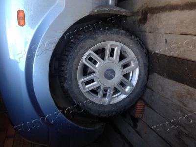

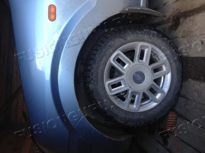

Demogorgon
- Точила Мудрый
- Сообщения: 1033
- Год выпуска: 2013
- Откуда: Вологда(35)

Re: Передние пружины
У нас стоят!Demogorgon писал(а):Ветер1977 писал(а):у Вас проставки стоят?
Нифига себе зазорец! Зад такой же?
У меня после установки, якобы, каяб, спереди от грунта до кромки крыла слева 51,5 см, справа 52,5 см.
Зад - 55 см.
Решил всё- же ставить на перёд свой якобы Ledjоfors. Скорее всего, пружина фирмовая, но не "дизельная",
как я хотел. На пружине усть две маркировки, но ни одна не похожа на тот номер, по которому
мы её находим. Возможно, подмену сделал импортёр - посредник между производителем и экзистом.
Завтра замена, потом отпишусь, поднялся ли передок и насколько.
