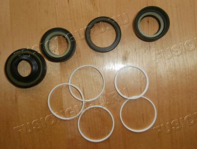

Получил ремкомплект взял FO9007KIT фото выкладываю. Разберу рейку, фото сделаю рейки. Сообща подумаем как её разобрать.

" Людскими руками собиралась рейка, значит и людьми починится" :) Даёшь фоты "пациента"! (и размеры сальников с комплекта)

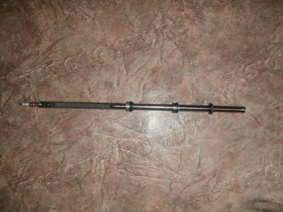

Вот фото вала.
Добавлено спустя 8 минут 9 секунд:
viktop973 писал(а):Вот фото вала.
Сообщения: 734
Откуда: Омск
Re: Рулевая рейка
#347 Сообщение Mettler » 20 окт 2013, 19:11
Нифига коррозия похавала :scare: Шток однозначно нужно лечить.
Вот подумалось, а ежели пилу подточить до диаметра штока? Ни к чему плохо это не должно привести. Тогда сальник легко снимется.

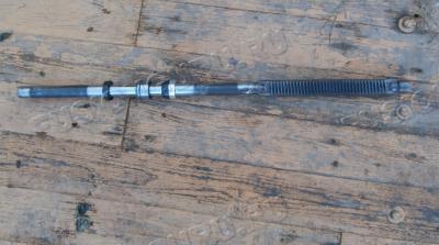

viktop973, покажи еще свой золотник, интересует состояние червяка.

Mettler писал(а): покажи еще свой золотник, интересует состояние червяка.
Он в идеальном состоянии. Правую сторону за шлифовал, завтра сделаю фото. Тоже ломаю голову, как вода попала, пыльники целые.

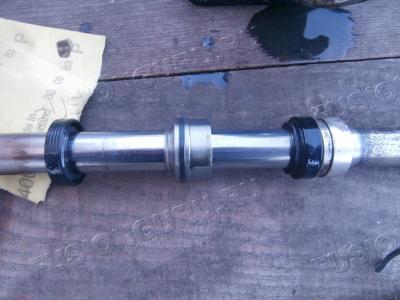

Сразу не стал писать решил обкатать сначала. Два дня шлифовал вал, практически вывел в 0. Пробовали вдвоем разобрать, под усилием вал выгинаться начинает, бросили это занятие, чтобы окончательно не свернуть бошку. На наждаке сточил грани. Поменял оба манжета собрал два дня полет нормальный. Вал после шлифовки.

viktop973 писал(а):Два дня шлифовал вал, практически вывел в 0. Поменял оба манжета собрал два дня полет нормальный. Вал после шлифовки.
Вывел в 0 - это значит напыление тоже делал? Или еще как-то наращивал? Или сальники брал с меньшим внутренним диаметром?
А вообще зачетно! :up: :bravo:

#360 Сообщение viktop973 » 26 окт 2013, 14:11
дедавова писал(а):
viktop973 писал(а):Вал после шлифовки.
Как шлифовал? Неужели на коленке?
Можно и так сказать. В доске в сучке сделал небольшое углубление в него поставил вертикально вал, второй конец, не нашел болта, в вернул свечу и её зажал в дрель. Дрель 850вт 900 оборотов, вал в выемке сучка, чуть прижег дерево вращался без биения как в центрах. Чтобы не жег дерево капнул масла. Начал шлифовку со 120 зерна закончил 400.
