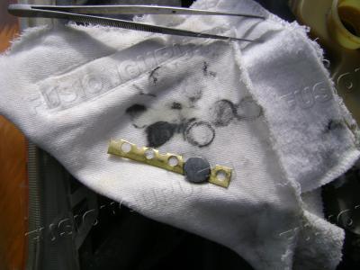

Сообщения: 11347
Re: Как правильно заменить жидкость в ГУРе?
#294 Сообщение timoha-07 » 08 май 2017, 07:55
BadGarry, нет, кроме корпуса реи там все черняга ( чугун и сталь). Источник абразива железного - сам насос ( если пыльники рулевых тяг без воды).
BadGarry
Сообщения: 1183
Полное имя: Игорь
#295 Сообщение BadGarry » 08 май 2017, 16:12
ко мне скоро должен прийти микроскоп на 400 х
как думаете- можно там будет рассмотреть отложения??
Сообщения: 11347

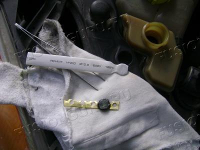

#296 Сообщение timoha-07 » 17 май 2017, 08:13
" Мы думаем" что можно там все рассмотреть не вооруженным глазом)))
Вы BadGarry, "плохой гарри" заставили меня на скорую руку сочинить манрапупу уловительную ))) Но вот столько опилок она собрала с 8 Мая, сразу скажу насос на излете потому и валом опилок. Но манрапупа работает ;) .( в термоусадке более "конкретная" мандрапупа - легко доставаемая)))
А забыл спросить ( любопытно) на кой тебе микроскоп?
Сообщения: 2656
#297 Сообщение MakPol » 17 май 2017, 08:17
timoha-07, а это неодимовый магнит? Я просто видимо тему с магнитом пропустил.
Кстати, в магистраль на пассатах встраивали фильтр жидкости ГУР и неплохо так фильтровалось. Не только стальная пыль, но и грязь. Не знаю как во фьюже поведет себя насос, если еще фильтр прокачивать надо будет, но реально очищается жижа.
Сообщения: 11347
#298 Сообщение timoha-07 » 17 май 2017, 08:42
MakPol писал(а): а это неодимовый магнит
Да он. Фильтр если правильно подобрать ( по сопротивлению) будет еще лучше. Просто с магнитом на скорую руку. Так то в соседней теме давно муссируется "то ли поставить фильтр, то ли лень" , а тут магнитом - бум-бац=готово)))
