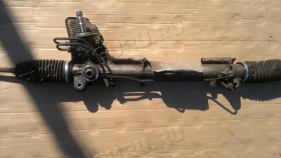

Добрый вечер! При замене рычага рулевой рейки обнаружились две резино-пластиковые прокладки, они там должны быть?Фото во вложениях.
- Сообщения: 11366
Re: Рулевая рейка
Добрый!
Что за рычаг?
Когда сняли пыльник рулевой тяги, ни куда от машинки не отлучались?
(может кто подбросил)
А в серьёз - это типа-втулки- демпферы, при правом повороте смягчают работу зубчатой передачи рейки (вылет штока рейки большой, и рычаг значит, а эти шмычки центруют шток в корпусе рейки), но не у всех они (их подбрасывают) стоят

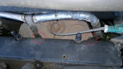

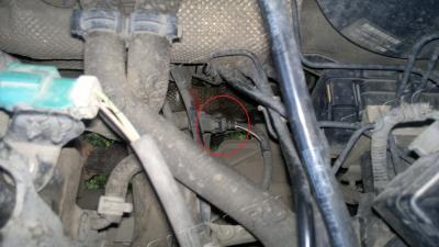

2. Чтобы случайно не порвать нагнетающий шланг, лучше его предварительно освободить. Для этого снять короб воздушного фильтра. Далее рукой отсоединить датчик давления ГУР и ключом на 10 открутить 2 крепления шланга.

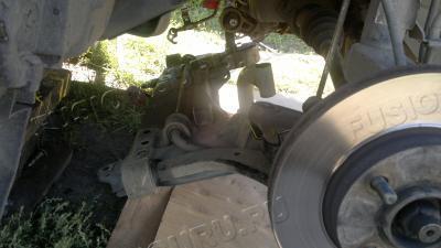

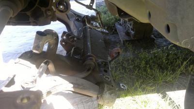

3. Я подвеску опускаю без снятия шаровой. Вот так это выглядит. Неудобства это доставляет, но я пока не хочу ломать крепление шаровой. Болт закис намертво.

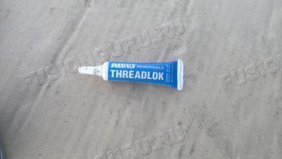

Перед закручиванием болтов подвески, очистил их резьбу с помощью металлической щетки. Использовал фиксатор резьбы.
