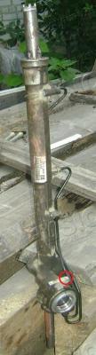

Думаю поршень состоит из дух частей на фотографиях на форуме на поршне круглое кольцо уплотнение, в моем случае оно плоское толщиной
4-5мм. Возможно в этом месте вал и соединяется. Я пробовал раскрутить двумя газовыми ключами придварительно вкрутив рулевые тяги чтобы не замять вал. Усилие было такое, что металл срезало, но не смог.

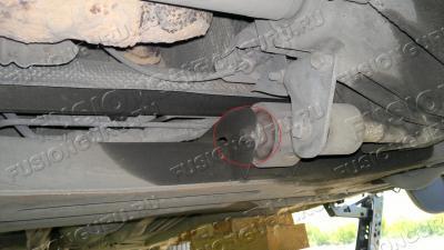

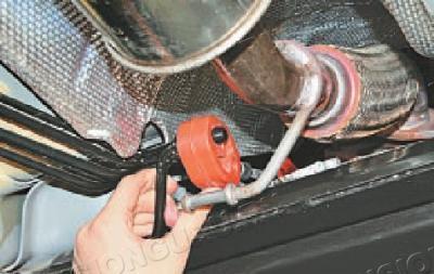

7. Полез под машину. Снял подушку подвески выхлопной системы. Отверткой нужно колупать. Резина мягкая, снимается легко.

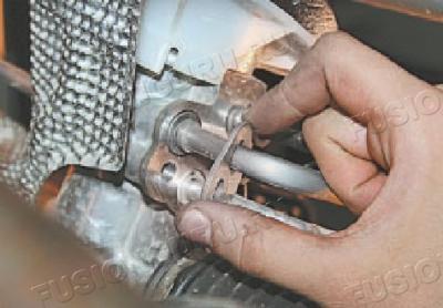

12. Снова под машину. Опустил еще подвеску. Теперь уже открутил шланг от рейки. Дальше нужно вытащить трубки (нагнетательную и обратки) из рейки. Ключик на 10, открутил планку крепления, отодвинул ее. И очень аккуратно, пошатывая, вытащил обе трубки. Спасибо Тимохе, насторожил
13. Ну и наконец открутил 2 болта крепления рейки к поперечине и снял рейку. Шляпы болтов на 13, а гайки на 15.

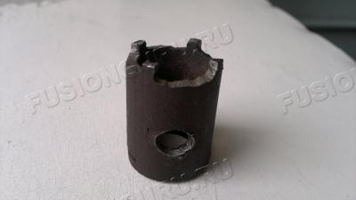

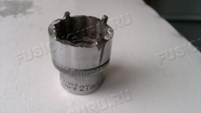

6. Теперь торцевая гайка. Сразу сделал съемник из головки.
Начал крутить - не идет. Нагрел немного конец рейки с гайкой на переносной газовой плите. И гайка как по маслу.

timoha-07 После просмотра как ты колхозил торцовый ключ, поступил не много по другому, подобрал концы сверел по диаметру отверстий вставил в отверствия, между ними хорошо зашла труба 25. В отверстиях серла стояли плотно и труба встала плотно, в таком состояние и приварили их к трубе. Как ты писал постучал по гайке немного, зато отвернулась с первого раза. Сверла крепче на изгиб гвоздей, которые ты при менял.
