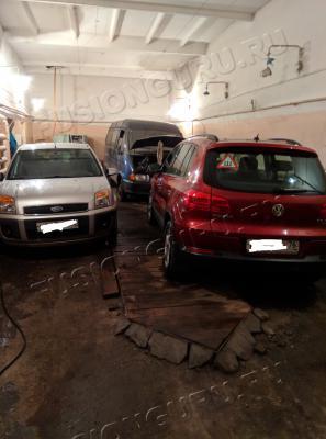

#221 Сообщение Сергейsp » 08 янв 2018, 21:15
Тяжелей, но намного мягче фьюжена, пружины сравнивать не полезу! :)
