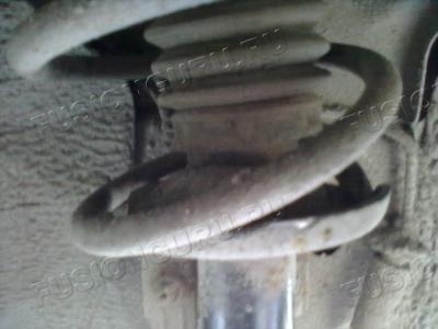

итак меня постигла беда.вся беда на фото,а именно лопнула пружина справа
в экзисте большой выбор пружин разных производителей но хотел бы услышать отзывы кто уже ставил разные варианты для плохих дорог с выбитым асфальтом.так же под пружины буду подбирать стойки т.к старые-моторкрафт потихоньку умирают отзываясь пробоями.бюджет мал,поэтому ищу варианты желательно побюджетнее
так все таки каябу или монрое или может что то другое ставить?желательно с номерком для экзиста рекомендуйте.
усе.сбегал заказал стойки монро и пружины какой то немецкой фирмы со стажем лет 20.название фирмы не запомнил но продавец(хороший знакомый) посоветовал именно их а не каябу даже или монро.
