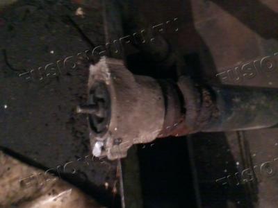

Для подтверждения даже не пришлось снимать колесо, не то что валенок отгибать, едва поддомкратил стойка стала болтаться - оба уха на опоре отломаны, стойка вся в масле, обидно что з/ч ждать 2-3 дня, походу пешком ( и все таки страшновато ехать с отломанной стойкой....

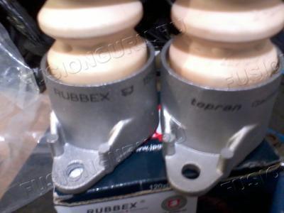

Поменял сам действительно ни чего сложного, опоры к сожелению пришли разные рубекс поставил слева, топран справа - на вид абсолютно одинаковые но у топрана нашел небольшой прилив (видно на фото)
Стойки поставил ТРВ посмотрим как они походят, каябой еще раз повторюсь разочарован
ну и поломанная опора и стойка
