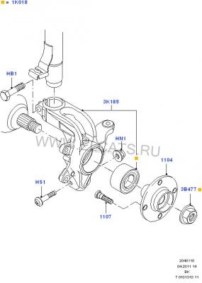

Был сегодня на диагностике передней ходовой и мне сказали, что нужно заменить правый ступичный подшипник.
Пытаюсь через elcats.ru найти правильный каталожный номер, но что-то не догоняю, т.к. не знаю как он выглядит и где он находится.
Так что у меня два вопроса:
1. Где он на схеме:
Или это вообще не те схемы?
2. Какой его каталожный номер для поиска в том же exist'е?

#146 Сообщение fidel1970 » 20 июн 2015, 16:16
SotM писал(а):не знаю как он выглядит и где он находится
Тот, который на схеме обозначен как 3К185.
Ступичный подшипник идёт вместе со ступичной гайкой и стопорным кольцом. Последнее нам без надобности.
Советую ещё прикупить болт шаровой опоры HS1.

#147 Сообщение SotM » 20 июн 2015, 16:37
fidel1970 писал(а):Тот, который на схеме обозначен как 3К185.
Если это он, тогда я понимаю нужно выбрать "с АБС", и "RH", тогда код 1478998, и exist выдает "Кулак поворотный переднего колеса, правый" и цену в 15 тыс. рублей.
Что-то как-то многовато.

#148 Сообщение timoha-07 » 20 июн 2015, 18:14
SotM, "щепетильно-много-ходовый вы наш" - в теме "переднего ступичного" не раз жевали за распространённый 713 6781 00. Нормально ходит, проверено.

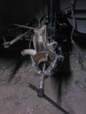

Хай. Ваше сообщение увидел только что. По ссылке полезного ноль, да и прошли мы это уже, давно.
К теме. Сам все сделал. Пришлось ток ключ купить для ступичной гайки за 800р. Ну и домкрат нужен, чтобы "выдавить-задавить" подшипник, ну и съемник, а еще руки и мозги и т.д.т.п. На фотке процесс съема ступицы с полуоси. Посадка тугая.
совершенно верно, это поворотный кулак без ступицы (не подшипник!). Я купил поворотный кулак со ступицей и подшипником в сборе за 5, с пробегом 3000.
