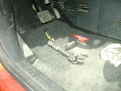

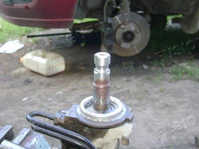

п/с:фото "лысок" на валу
фото разобранного кардана
