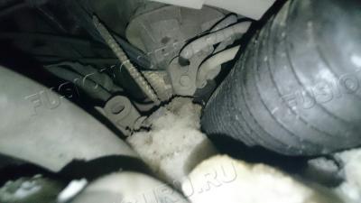

Постоянно уходит из расширительного бачка жидкость для ГУРа, с переодичностью на 3 дня 150 мл.
При полном бачке посторонние звуки в ГУРе полностью отсутствуют. При почти пустом расширительном бочке появляться характерный скрежет в ГУРе, сразу подливаю.
Теперь вопрос господа знатоки, самая вероятная причина протечки? На яму загнать посмотреть возможности нету
- Сообщения: 734
- Откуда: Омск
Наиболее часто начинает протекать трубка в месте подсоединения к рейке. Со стороны левого переднего колеса можно разглядеть на стоячей на земле машине.ZORZ писал(а):самая вероятная причина протечки?

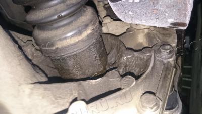

Благодарю, пойду крутить руль. А лечиться как?Mettler писал(а):Наиболее часто начинает протекать трубка в месте подсоединения к рейке. Со стороны левого переднего колеса можно разглядеть на стоячей на земле машине.ZORZ писал(а):самая вероятная причина протечки?
Залез, покрутил рулём, нечего не понял, но принёс вам фотографию
- Сообщения: 734
- Откуда: Омск
Ну пыльник рулевой рейки у вас мокрый, стало быть сальник подтекает, либо с трубки льется на пыльник. Но смотрели вы немного не туда.
Глядеть нужно между колесом и порогом. Место соединения находится как раз над пыльником рейки (внизу справа на фото).

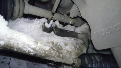

- Сообщения: 11270
Чего-то сегодня "День бурь в стакане" ( к примеру дядька с заменой ламп фары снимет фару
, не понимаю если у него кулаки что паровой молот... ). По этой фоте можно сказать что дороги завалены снегом и все. Что можно тут "угадать"? Пыльник тяги вроде как в масле , и при таком истечении масла, на парковочном месте где следы масла?

Поправил фотографию и на первый взгляд нечего криминального не вижу, кроме следов от тающего снегаMettler писал(а):Ну пыльник рулевой рейки у вас мокрый, стало быть сальник подтекает, либо с трубки льется на пыльник. Но смотрели вы немного не туда.
- Сообщения: 11270
С правой стороны пыльник такой же в каком состоянии, и на шкив насоса (вернее - меж шкивом и самим насосом) посмотрите. Столько масла не "испарится" бесследно.
- Сообщения: 734
- Откуда: Омск
На прижимной пластине вроде что-то есть, но это фигня, это конечно не 150 мл за 3 дня.
Два весьма дельных совета вам уже дал timoha-07 - осмотреть насос на предмет течи, а также посмотреть на следы течи под машиной на месте стоянки (столько масла по машине не размажешь). Еще можно проверить 2 быстросъемных соединения - соединение трубки с бачком ГУР, и второе под передним бампером возле правого колеса. Соединение на бачке очень хрупкое.
ZORZ, посмотри течь в районе быстросъёма трубки к бачку ГУР.
