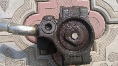

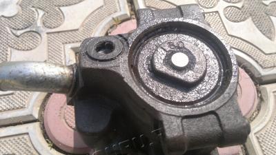

Снял сегодня насос ГУРа, да уж, то еще удовольствие. Почти как зубы через зад лечить.
Диагноз: насос накрылся медным тазом. Я не понимаю, откуда взялась инерция такой силы и такого направления, чтоб такое сделать. Вот отсюда масло и бежит ручьем.
Посмотрел на него и поставил обратно. Даже мыть не стал. Придется новый заказывать.

Саня, понятно валом насоса пробило донце крышки. Шкив и вал не кривой? Если насос еще добрый могу подарить крышку.

timoha-07 писал(а):Саня, понятно валом насоса пробило донце крышки. Шкив и вал не кривой?
Ну да, понятно, что выбило. Шкив нормальный. Насос не стал разбирать, вал визуально не видел. Но крутится без всяких лишний шуршаний и давление качает (если дырку заткнуть). Да и не должен он был согнуться.
timoha-07 писал(а):Если насос еще добрый могу подарить крышку.
Юр, если у тебя завалялась лишняя крышечка, то я был бы тебе очень признателен. :o

Пиши адресок в личку, отправлю ( у меня аж две крышки, от двух почивших насосов).

timoha-07 писал(а):Шкив снимается ( съемником, нагревом) - напрессовывается ( болтиком через шайбу)
А зачем на валу со стороны шкива выточка под шестигранник? Я думал, что шкив откручивается.
Сообщения: 11366
#1033 Сообщение timoha-07 » 12 май 2014, 08:34
Шкив садится внатяг. А шестигранник скорее всего технологическое для "обкатки" или при сборке.
Насос приедет к тебе сам поймешь. Крышка стопорным кольцом держится ( на корпусе насоса есть отверстие для снятия кольца), и на валу есть колечко стопорящее барабан с лопастями. На тех крышках ( что приедут к тебе ) втулки скорее всего будут просажены вынешь метчиком, а из убитой крышки через "дыру" аккуратно выбить родную втулку и переставить в целую крышку.

#1034 Сообщение Mettler » 12 май 2014, 08:52
timoha-07 писал(а):и на валу есть колечко стопорящее барабан с лопастями.
Это колечко скорее не дает валу тупо вылететь в сторону шкива. Других удерживающих вал устройств я не углядел.
