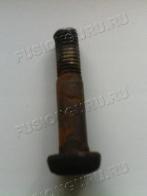

Народ, кто знает, есть ли в природе специальные или универсальные съемники шаровых опор нам подходящие (за исключением монтировки, трубы или лома, всем этим перепробовал вытащить палец шаровой - не берут, закис...)?

m412, а хорошо пытался? Болт вынул? Просто там подпружиненный треугольник и бить бесполезно. А вот усилие нажимное - на раз вынимает.

Болт вынул. Бить особо не пробовал. Вставлял бывшую полутораметровую водопроводную трубу под днище и на нижний рычаг подвески, давил сверху - погнул трубу, потом так же лом и попрыгал на нем - без толку.

Фигасе. А точно болт выкрутил? А то у себя когда разбирал, то особо и усилий не применял. Так, чуть прижал и само пошло.

Выкрутил, вот он.

m412, Вэ-Дэхой пролить, в расщеперку ( ту что болт на фоте стягивал) клинышек ( без того фанатизма что к рычагам был) и рычагом ломовым неверно орудовали; надо монтажкой меж расщеперочными стенками и рычагом подвески у пальца шаровой опоры.
