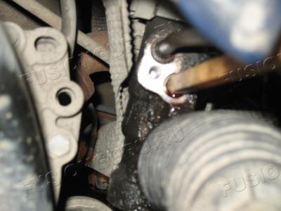

Моему Фьюжену 5 лет, пробег 80 тыс. км. Машина всю зиму стояла в гараже. Две недели назад завёл, для пробы. В прошлые выходные полез в смотровую яму - под двигателем большая лужа маслянистой жидкости, потёки на левой половине поперечины передней подвески, чехле левой рулевой тяги.
Протёр салфеткой место сочленения трубопроводов с рулевым механизмом над левой рулевой тягой. Увидел, что жидкость сочится из места присоединения наконечника сливного трубопровода к рулевому механизму (серебристая U-образная трубочка). Эта трубка немного болтается, но болт, прижимающий фиксирующую накладку затянут хорошо.
Завёл машину: при повороте руля в крайние положения слышно жужжание.
Жидкость в расширительном бачке гидроусилителя вспенена, но, на удивление, уровень жидкости в норме. Цвет жидкости - грязно-бурый.
Контрольная лампа "неисправность гидроусилителя рулевого управления" на панели приборов не горит.
Позвонил в сервис:
- сливной трубопровод 3000 руб;
- жидкость ГУР 800 руб;
- работа 1200 руб.

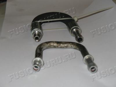

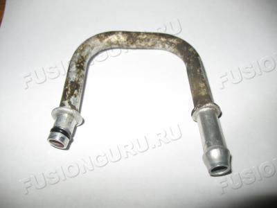

Решил поменять трубопровод сам, а перед этим убедиться, что течёт действительно он.
Открутил болт, расстегнул половину клипс, опустив половину трубопровода в яму, расстегнул хомут на резиновом шланге и снял U-образную алюминиевую трубочку. Зажав пальцем один конец трубочки, опустил его в воду, с другого конца подул - запузырилось.
Средством для мытья посуды и старой зубной щёткой очистил трубочку от грязи. Разглядел несколько очагов коррозии. Один из них, на отбортовке, оказался свищом.
С товарищем-радиолюбителем эти очаги запаяли. Для этого необходим специальный флюс для пайки алюминия, продаётся в магазинах радиотоваров. Технология пайки:
- зачистил очаги коррозии до металла (свищ я засверлил);
- прогрел трубочку строительным феном (температура около 500 градусов);
- нанёс флюс на место пайки;
- продолжая греть феном трубочку запаял обычным паяльником с обычным припоем;
- потёки припоя зачистил;
- продул трубочку в воде - пузырьков нет;
- на всякий случай трубочку покрасил краской-эмалью из баллончика.

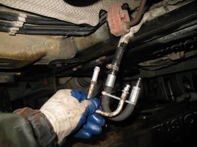

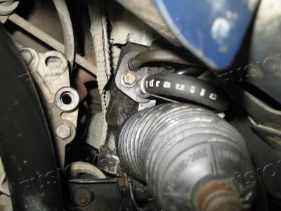

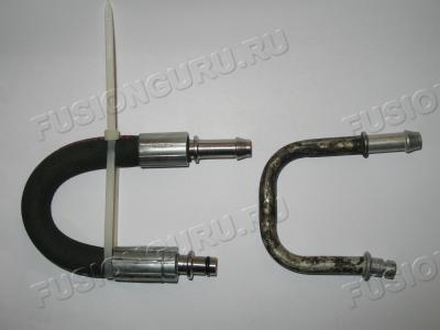

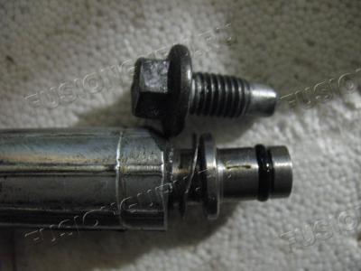

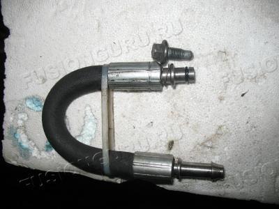

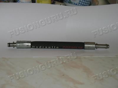

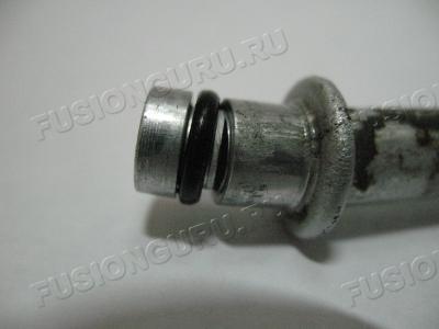

Замена трубки ГУРа (вариант со шлангом)
Теперь я знаю, что бывает, если вывернуть руль до упора в какую-либо сторону и "газонуть" ...
В общем я аналогичную неисправность устранил другим, бесплатным для меня(работаю токарем), способом...
...и где фото, которые я "прикреплял"? Щас разберусь.
Открутив болт крепления прижимной пластины и сняв хомут со шланга извлёк лопнувшею трубку. (фото 1,2)
Потом снял размеры с концов трубки и выточил их(из нержавейки), с другой стороны сделал "ёршик" под шланг. Подходящий кусок шланга нашёл на работе, вставил в него ёршики и обжал специальными обжимными юбками(фото 3).
Так как шланг был очень крепкий пришлось стянуть его пластиковым хомутом(фото 4,5).
На время ремонта отверстие от трубки на рейке заткнул деревянным чопиком, чтобы жижу зря не терять(фото 6).
Получилось вот так фото 7.
В процессе монтажа выяснилось, что я наверное не совсем правильно снял размеры и пришлось добавить шайбу 0,5мм на ту часть, которая с сальником, т.к. прижимная пластина не прижимала трубку. И ещё пришлось подточить на наждаке обжимную юбку т.к. она мешала закручиванию прижимного болта. Надо было сделать ёрш немного длиннее, чтобы юбку немного дальше обжать(фото 7,8).
Кстати, чтобы открутить - закрутить прижимной болтик надо очень изловчиться т.к.руки у нас явно не детские. Я уж было собрался сына позвать, но нет, справился, правда руки позбивал... Зато нержавейка и шланг высокого давления сделали своё дело - установил и забыл! (фото 9).
