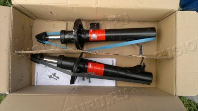

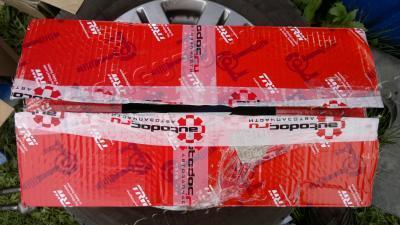

Пришли новые амортизаторы LUCAS/TRW JGM3678T

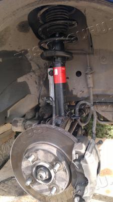

В штатном режиме замена амортизаторов трудностей не вызывает. В моем случае трудности были с извлечением гнутого амортизатора из поворотного кулака, его погнуло как раз в клемме и просто так выходить он не хотел. Теперь по порядку.
Гайку штока не ослаблял на месте, не было подходящих ключей. Амортизатор не хотел выходить из клеммы. Никакие расщепления пользы не давали. Пробовал завернуть стяжной болт с обратной стороны с подкладкой металлической пластины - толку ноль. Болт гнет и ломает пластину. Поступил по другому. Приподнял рычаг на домкрате. Поставил упор под амортизатор. По немного опуская домкрат бил несильно по кулаку молотком. Амортизатор чуток выходил. И так повторял до тех пор, пока он совсем не вышел из клеммы.
Опора, опорный подшипник и отбойник в хорошем состоянии, поэтому оставил их. Гайку штока амортизатора вывернул без проблем. Поднял пыльник, зажал шток газовым ключом и вывернул гайку головкой. Закручивал также.
У меня видимо нет какого-то крепления пыльника, потому он болтается наверху.
В собранном виде. По ощущениям пока ничего не скажу. На новых амортизаторах еще не ездил вообще
