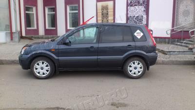

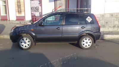

Вариант перед 2см зад 3см http://jeeptoys.ru/prostavki1/ford/fusion.html (http://avtozip74.ru/ford.htm)
Вариант перед 3см зад 4см http://piter42.ru/magazin/product/750649001
Разница в 1см между осями учитывает особенности подвески и развесовки авто.
В первом варианте машина поднимется на 2,5см, во втором на 4см.
Установка 2 варианта приводит к отбою задних аммортизаторов (аммо короткий , ход всего 150мм) при проезде ям на скорости и они потекут рано или поздно от такой работы. Нужно наваривах ухи на задние аммортизаторы по хорошему. Плюс непонятно как долгая эксплуатация повлияет на ресурс ШРУСов, т.к. угол колеса относительно оси увеличится.
Варант первый менее затратен по времени и более безопасен, во первых не надо колхозить с аммортизатором задним, только установить проставки, в вторых машина поднимается только на свои изначальные характеристики , тоесть за 1-2года пружины садятся на 1-2см, так что проставка возвращает клиренс авто как из салона. Это более безопасно.
Плюс проверено многократно. Так что как бы я не хотел поднять на 4 см, лучше я подниму на безопасные 2,5см, чем рисковать колхозом.
Добавлено спустя 7 минут 48 секунд:
Еще забыл сказать 4см по внешнему виду черезчур
До
посля
Картинки от земляка m.molotov
Добавлено спустя 7 минут 34 секунды:
p.s. Стоит напомнить, проставками вы изменяете подвеску, это ваша безопасность и ваша жизнь, кроме того машина будет выше и более склонна к перевороту. Тем кто у кого порядок с дорогами более менее и гоняет выше 120км/ч я б не рекомендовал.
А так каждый ставит на свой страх и риск, я не кому не рекомендую. Просто решил сам для себя исходя из собственных нужд и потребностей. А также перечитав отзывы владельцев установивших проставки.
