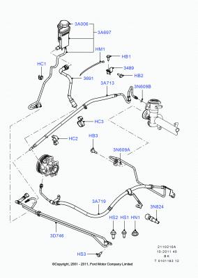

Интересует вот эта прокладка - HM (Прокладка насоса ГУР3518119). Или она внутри насоса остаётся?
timoha-07 писал(а):Может только сам патрубок подачи если задубевший или хомутами продавлен.
На схеме найти не могу... Номерок не подскажешь? :mda:

Эта картинка без-кондейного Ежа. На машине с кондеем насос за мотором. Прокладка та пластиковая, на магистраль высокого давления, можно сколхозить с крышки ПЭТ бутылки, из прокладки кислородного редуктора, кто-то на Конфе даже лён подматывал.

timoha-07 писал(а):Эта картинка без-кондейного Ежа.
Вот эта правильная? Не могу сообразить, где этот патрубок...
Картинка зеркальная :mda:
или для праворульного Фьюжа :unknw:

Прикольные картинки :D ni2ke, на них походу коллаж деталюк для всех машин, на второй картинке радиатор масляный даже есть. Без кондея крепежная плоскость насоса вертикальная и насос ставится вместо компрессора кондея, а с кондеем насос за мотором и его крепежная плоскость горизонтальна, кронштейн такого крепежа на первой картинке под № 10K018D (три отверстия - крепление к блоку)

Tim2 писал(а):Картинка зеркальная
timoha-07 писал(а):Прикольные картинки
С автодока... честно, я не сам рисовал... :o
timoha-07, меня номер вот этого патрубка интересует -
Ну и про втулки поясни, если не трудно -
timoha-07 писал(а):Не профукай втулки штифты в отверстиях дальних от шкива ( 2 шт.)

ni2ke писал(а):меня номер вот этого патрубка интересует
Извини, дядька, не знаю номера, просто в магазине РВД (рукава высокого давления) купи 10 см рукава с внутренним Ф 18 мм, будет быстрее и дешевле. Кстати прокладку под штуцер высокого давления в том же магазине можно найти - пластиковую, алюминиевую, медную ( внутренний диаметр шайбы той не более 15,8 мм, по резьбе).
