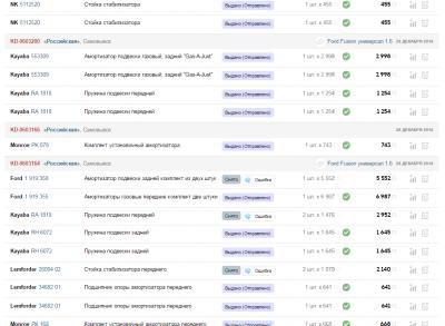

Поменял элементы подвески. Никак руки не доходили отписать.
На "диагностику", за перечнем деталей под замену поехал в "сервис". Результат - стойки стаба, амартизаторы - передн, задн, подшипники опорные + установочные комплекты (пыльники и пр.). От себя добрал пружины, попутно поменять. Думал буду менять в том же сервисе, но в итоге в замене принимал непосредственное участие, многоопытный тесть не бросил в беде. По итогам замены и причитаний многоопытного тестя пришел к выводу - можно было обойтись исключительно заменой задних амортизаторов. Передние работоспособны, опорные подшипники менять вообще не стал - родные вполне работоспособны и выглядят надежнее новых. В итоге можно было бы неплохо сэкономить. В сервис этот больше не поеду - осадок остался. Плюс еще на рулевую рейку мою грешили - мол люфтит менять надо и пр. В итоге опасения не оправдались. Вобщем как-то так. Может кому пригодится - набор запчастей. Взять все то, что хотел не получилось - из-за сроков доставки, что то пришлось поменять. Всем кто принимал участие, помогал советом - спасибо.
