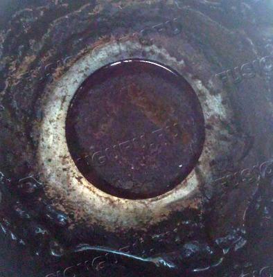

Раскачка особо не помогла, решил разобрать стойку.
1. Опора практически не разбилась (вставил в отверстие сверло):
2. Подшипник вроде нормальный, только рассыпался он у меня и попала грязь.
Полностью протереть и смазать (чем)?

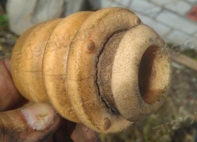

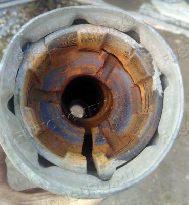

3. Отбойник на замену:
4. Пыльник без повреждений.
5. А причина стука, скорее всего была треснутая манжета, застрявшая в пыльнике (можно было и без разборки увидеть, если бы понимал, что к чему...):

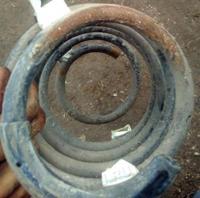

6. Пружину лучше заменить?
Сейчас купить один отбойник Ford, или сразу комплект с пыльниками SACHS?

1. То что отверстие цело - замечательно! Не гнутая опора?
2.Промой любым растворителем (уайт-спирит, бензин карб-клинер...) и "медянкой" (мазь с медью).
5. Не факт ( вернее маловероятно) что причина стука в этом куске пластика.
6. Крацовкой сбей ржу, и внимательно просмотри - нет ли микротрещин. На очищенном металле их будет четко видно, если всё в порядке, то цинком натри и окрась, и лучше родной детали ( с конвейера сборочного)) нет ничего))).
