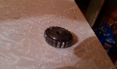

я насчитал 25 зубов на шрусе(5 раз пересчитывал) . Это норма?
меня это пугает ,так как везде пишут только от 21 до 23.
