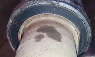

Я боюсь, что не встанет на место , а подшипник рабочий. Жалко.
Вот боковые заглушки обрезиненные.
Может есть у кого мертвый, чтоб поэкспериментировать можно ли потом его качественно и герметично собрать обратно. ;)
dredik
Сообщения: 227
Re: Шум от промежуточного подшипника
#114 Сообщение dredik » 21 июн 2016, 16:13
Есть опыт разбора подвесного подшипника INA. Для его разборки необходимо вытащить металлическое кольцо которое сидит по внутренней обойме, снять его не погнув - не получалось. Под ним обычные пыльники резиново-металические, снимались от внутренней обоймы достаточно легко, как и у стандартных 2RS подшипниках.
SAnat, такого подвесного еще не видел. Что за фирма? Боковые заглушки на вид как обычные - но это только на вид.

Всем привет! Вот и я сода добрался. Ритмичный троллейбусный гул независимо от скорости и сцепления. Особо слышен при накате.
Подскажите, может ли наш подвесной подшипник (INA) иметь маленький поперечный оси люфт наружного кольца относительно внутреннего? (на 79 ткм). Наши однорядные подшипники не люфтят, а за хранцузов я не в курсе.
Сообщения: 11268
#119 Сообщение timoha-07 » 11 авг 2016, 20:39
Привет. Да вроде как трению качения вообще пофиг на страну изготовителя однорядных шариковых подшипников.. Гудит, значит амба. На словах сложно рассказать степень люфта, лучше в сравнении: в прикупе новый и сравнивая со старым, именно покачивая обоймы меж собой. Мизерный люфт ( он же температурный зазор) должен быть, но не более, а это "более" сравнивать с новым. Как то так, "Ростов-Папа" :D . :beer:
All
Сообщения: 371
#120 Сообщение All » 12 авг 2016, 12:56
timoha-07, подтверждаешь мои подозрения :( .
Если его менять, то и сальник тоже, а он еще не течет (хотя, по закону подлости скоро должен, ибо левый сменил недавно).
Новый закажу, пусть будет, но уж оч. неохота мне сейчас опять в яму.
Подскажите, кто пробовал - вбрызгивание в него молибденового аэрозоля (как тут советовали) надолго отсрочит замену?
Альтернативы вбрызгиванию не вижу, ибо торцевую шайбу без необратимых повреждений снять еще как-то можно, а вот резиновое уплотнение никак :mda:
