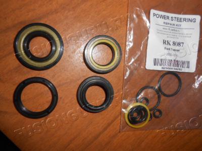

Заказал ремкомплект для рулевой рейки RK-8087, цена 1285р., но еще не оплатил, что-то сомнение берет подойдет или нет, больно дешовый, может кто ставил такой?

спам-55, сочинская контора сей комплект предлагает? У них в контакте есть "мыло", поспрашай, цена не высокая - ни фигу подозрительного, в разнобой, без пересылки и без второпластовых колец (5 шт) и резинок под них, рублей за 700 на ином сайте заказать можно.
Странная реакция - "дешево" ... :D

timoha-07 писал(а): сочинская контора сей комплект предлагает?
Этот комплект предлагает контора "Мир сальников" из Калининграда, главное чтоб размеры сальников подошли, вот в чем вопрос, а то разберу и деньги на ветер и без машинки останусь на неопределенное время! :mda:

спам-55 писал(а): "Мир сальников" из Калининграда
:) Как раз за неё говорил, там можно в разнобой по размеру подобрать самому, но есть и комплекты просто сальников и укомплектованные фторопластом. Обязательно бери с фторопластом ( если хочешь качественный ремонт).
А за сочинчев спросил потому что по номеру комплекта от тебя сразу к ним тырнет закидывает ( по крайней мере у меня).

timoha-07 писал(а): Обязательно бери с фторопластом ( если хочешь качественный ремонт).
А как тут узнаешь с чем этот комплект? По запросу эта контора выдает только один для Фьюжа который я указал, а в разнобой сальники брать так хрен узнаешь какие точно размеры надо.

спам-55 писал(а):А как тут узнаешь с чем этот комплект?
Там есть номер бесплатного телефона, в этой же теме есть подробные размеры самих сальников. Размеров фторопластовых нет, но могу померить.

Прислали ремкомплект RK8087, что то меня смущают два левых сальника на фото, размеры на них не проставлены, только вот такая маркировка Р09476 и Р09477. Штангелем померял наружные диаметры совпадают с теми что народ на форуме выкладывал, а вот внутренние нет, особенно у вернего левого. Может не так мерял, только касался губками внут. диаметра, вот и чешу репу, надо рейку снимать, верхний левый как я понял ставится на рейку сверху.

Размеры меньше или больше? И каков номинал измеренного?
Верхний слева и нижний слева, через верх. Нижний справа после изъятия реи из картера ( стоит внутри). Второпластовых колец сколько ( резиновых подкалиберных должно быть столько же)? Малые резиновые это под магистрали.

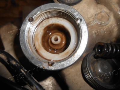

Сегодня занялся рейкой, снял с машины и начал разбирать и тут споткнулся. Вот на фото под гайкой с тремя кернениями пружинка и какая то пластмассовая толи втулка, толи "непойму". Вопрос, надо ли эту втулку вытаскивать и как, что бы выбить золотник и при выколачивании нужно ли шток передвигать? И еще, надо ли откручивать две трубки которые на рейке? Боюсь что нибудь повредить, итак пластмассовую заглушку всю разломал.
timoha-07 писал(а):Размеры меньше или больше?
Размеры меньше прим. на 1мм. Верхний сальник по форме немного не такой, нету выпуклости внутренней резины к верху как на родном сальнике.

Re: Рулевая рейка
#580 Сообщение timoha-07 » 11 июн 2016, 15:37
спам-55 писал(а):Размеры меньше прим. на 1мм.
На диаметр, Ето "+", на ржавую поверхность - подотрет до номинала, Ето "-" :) За счет "воротника" на сальнике не переживай, это типа для "хрюшек", не наводящих чистоту в салоне. Давление масла тот "воротник" не держит.
И судя по времени твоего сообщения, "сухарик" что на твоём фото ты вынул... Эта пластиковая "втулка" прижимает рею (её "пилу" к поперечному валу) Он плотно сидит за счёт резинового кольца в своем теле. Мешать ни чему не должен при дальнейшей разборки рейки. Вынуть можно круглогубцами, "утиками" и т.д.. Больше хлопот за пластиковую "затычку" что изломал. Не будет достойной крышки вместо неё - подшипник быстро умрёт.
