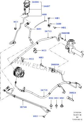

ghost писал(а):Нашел причину стука. Бьется быстросъемное соединение шланга, идущего из бачка ГУРа. Когда-то оно висело на специальном креплении, которое почему-то сломано. При повороте, вероятно, в системе создается давление; от этого шланг немного двигается и происходит стук :wall:
Покажи пожалуйста это крепление тут

На рисунке не знаю, покажу на фото (фото не мое, украдено отсюда https://www.drive2.ru/l/1831865/)
Возможно, более опытные пользователи подскажут код детали
Re: Рулевая рейка
#543 Сообщение Puwistiy » 29 июл 2015, 23:08
HC1 вроде как, но любой хомут дешевле и не хуже

lefchik, с ответом опоздал кажись но по твоему чертежу более подходит под номиной НС-1. На фоте от ghost, то что названо "сломано" выглядит как синтез полукруга и вилки, полукруг надевается на шланг обратки а вилка надевается на фланец кузовщины что над соединением обратки.
