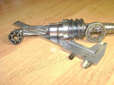

Мужики, кто разбирал рейку, кто-то менял подшипники золотника? Сколько их там? Может кто знает их размеры? Надо заменить, а то уже запарил стук. 100% золотник в посадочном месте стучит. С меня отчет.

"Золотник" это поперечный вал к чему рулевая колонка идет? Там три подшипника, два роликовых, один шариковый. Сейчас поищу их померю. Но стук врятли от них. dredik, ну ка "колись" на симптомы и характер стука!

Ну вот, начинается что-то прояснятся. Значит вначале нужно аккуратно открутить пластиковую заглушку торца вала (очень неудобно) и проверять затяжку гайки. Поперечный вал тупо вставляется в корпус рейки со стороны руля, создает натяг меж наружными обоймами верхнего и нижнего подшипников ( средний только с наружней обоймой) и алюминиевым корпусом рейки именно гайка. И если кто из подшипников "убит" то это самый нижний, по причине оржавления( верхние в масле постоянно). Либо с прослабленной гайкой выработка от обойм в люмини. Снимай вначале заглушку пластиковую.

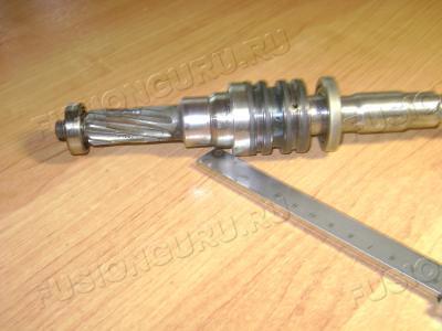

Немного не понял какие подшипники там стоят и где именно. По фоткам в литературе видно только одну обойму на золотнике и иголки подшипника (причем на вид подшипник не конусный а прямой и скорее всего в нем может присутствовать люфт конструктивно). Я так понимаю это средний подшипник и он не опорный. Где еще 2 подшипника и какие они можете мне пояснить, пожалуйста, а то я завис (. По тому что от затяжки гайки зависит натяг подшипников предполагаю что они должны быть конусные игольчатые? Может есть возможность графически описать кто где какой? Заранее благодарю.

Шариковый - по валу 10, наружа 26, толщина 8 мм.. Верхний роликовый - по валу 20,5 наружа - 38,6, толщина 6,8 мм.. средний игольчатый по валу 25,4, остальные "не извлек".
Саш, наврал - средний не в масле, только верхний. Позырь под пыльниками тяг ржавчина есть? Если нет, то скорее всего подтяжка гайки со стороны роликового ( то есть подшипники в норме).
