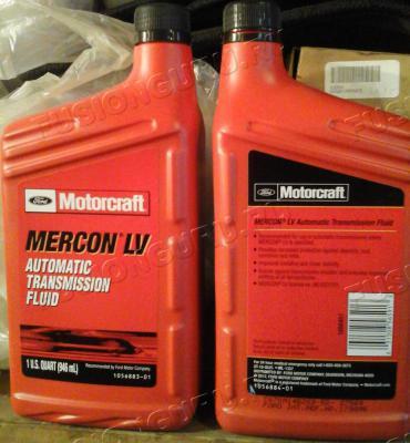

Никак не могу окончательно определиться с жидкостью.
Подскажите, пожалуйста, что лучше выбрать из списка:
Motorcraft Mercon LV
RAVENOL ATF F-LV Fluid
CASTROL Transmax Dex III Multivehicle
Оригинал понятно лучше, но цена на него сейчас космическая.
Re: Как правильно заменить жидкость в ГУРе?
Вот тут не соглашусь. Штатная жидкость совсем не самая лучшая в ГУРе.Корабль писал(а):Оригинал понятно лучше
Я лично перешёл CASTROL Transmax Dex III и совсем недавно опять провёл смену на такую.
Зимой не пенится, летом не гудит. а больше и не вижу смысла экспериментировать.

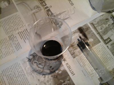

Вчера менял жидкость ГУР (пробег 61 тыс.км). За почти 8 лет заводская жижа выглядела так
Но ни с ГУРом, ни с подвеской никаких проблем не было.
Помыл бачок. Залил Motorcraft XT10Q-LVC
И вот когда я во время замены жидкости стал руками поворачивать вывешенные колёса, то от правой стойки появился какой-то скрежет (в том диапазоне, когда колесо уже "не прямо" но и "не до упора вывернуто"). Сейчас этого звука нет, но при рулёжке бывает вибрация на руле на половине выверта (примерно посередине между "прямо" и "полностью вывернуто"). Надеюсь, понятно написал. Что это может быть?
Проехал около 30 км. Жидкость ГУРа в уровне, не уходит, не пенится. Звуков нет.
