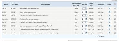

привет, Друзья.
появился непонятный "хлюпающий" звук справа сзади при проезде лежачих полицаев. А так как опыта в обслуживании подвески авто нет, хочу уточнить- в амортизаторе ли дело? на самой стойке еле видны маслянистые подтёки (с правой стороны).
А также непонятные стуки, шумы в передней подвеске не дают мне покоя. вроде как хрустят подшипники опоры переднего амортизатора.
В общем решил я сменить амортизаторы и спереди и сзади, + сменить стойки стабилизаторов (видимо и они стучат)
в экзисте нашел нужные мне запчасти, но не совсем уверен в правильности выбора
правильно ли сделан выбор? ничего ли не забыл я?

Так, а чего там в комплектах-то?
