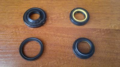

Наконец-то удалось купить сальники. Но не комплектом, а по отдельности. Купил в СТО, которая занимается ремонтом реек. Маркировка, а главное размеры немного отличаются от указанных timoha-07. Но сказали, что точно подойдут. При чем не спрашивали ни год выпуска, ни объем двигателя. Значит у всех должно быть одинаково.timoha-07 писал(а):Вчера забрал заказанный FO9026kit , набор оказался без колечка поршня штока ( под №1 )
Размеры: №2 ф 27,7 ф 37,8 Н 5 (надпись с внутренней стороны обоймы 29750 EN1 3)
№3 (уже приводились) TOP GUN ITALIA ф 20,6 ф 41,5 Н 6,3
№4 ф 22,5 ф 34,6 Н (обоймы) 7,2 ( с "юбкой") 11,5 на "капролоновом" кольце надпись NME-3
№ 5 и 6 одинаковы ф 22,5 ф 35,6 Н 7,9 на "капролоновых" кольцах NME-1 и NME-4, с внутренней стороны обоймы: CR 00/111/000 и CR 2S6C-3F520-KA
Диаметр - ф и высота Н в мм.
Завтра покатаюсь по магазинам поищу колечко и аналоги сальников...Может повезет и на праздниках переберу рейку.
№2 ф 27,7 ф 37,6 Н 5
№3 такой же
№4 ф 22 ф 34,3 Н 7/12 TCS PO5718 GNBW11
№5 ф 22 ф 35,5 Н 8,2 TCS PO5719 GNBW11
Прокладки на поршень у них нет.
Теперь осталось дождаться выходных и подходящей погоды для ремонта.
