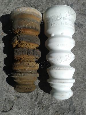

3 страници темы, а нет ни кода, ни инструкции по замене.
57000 - левый разорвался, правый на подходе.
Подскажите на какой менять, какой finis код? И как менять, какие подводные камни :)

Артикул родных не знаю, Boge art.89-064-0 (Комплект установочный задних амортизаторов) - 623 руб.
Но они мне при замене амортизаторов не потребовались, мастер на них посмотрел и сказал, что родные еще в приличном состоянии. Boge стопроцентно подойдут для родных. Мне одно не понятно, как умудряетесь отбойники ушатать, а сами амо - нет.

#51 Сообщение tinimi » 03 июн 2013, 14:01
Dima! писал(а):
anis писал(а): Мне одно не понятно, как умудряетесь отбойники ушатать, а сами амо - нет.
Длительная езда с нагрузкой близкой или даже за максимальную.
99% времени я езжу в авто один, без загрузки. В апреле менял резину - были еще целые. За 2 месяца лишь один раз в салоне было 5 человек (и пустой багажник).
