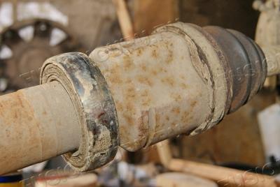

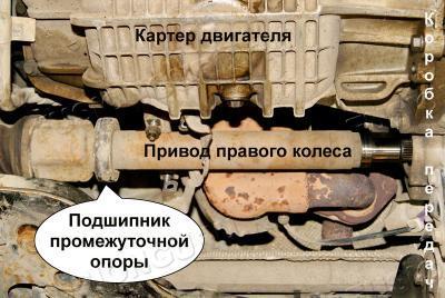

Привет ребята, добрый день!
Ковырял тут машину, про подшипник хочу спросить! Подшипник промежуточной опоры.
Его кто-нибудь смазывал? На слух, от руки, как будто шарики сухие катаются. Без смазки, прям... Нехорошо без смазки. Или там чего? И от руки, слышен шум катящихся шариков.

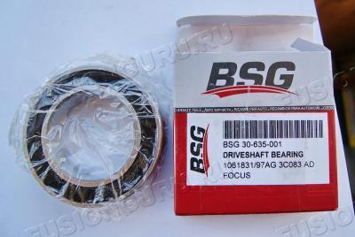

Подшипник подвесной правого привода
SWAG 50919945 -1420руб
FORD 1061831
FORD 1061831

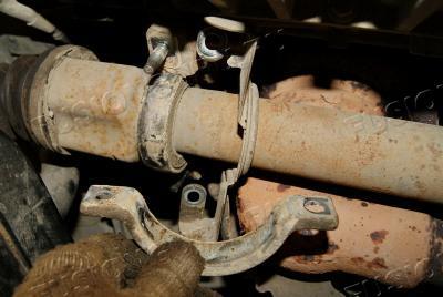

Ладненько. Поставлю новый. Мутаты при разборке правого привода не заметил, стопорного кольца нет. Разбирается очень легко.

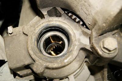

Сегодня тоже приступил к замене подшипника. Столкнулся с некоторыми трудностями.
Во-первых, очень много масла пролил в яму. Нижний край пластикового кожуха КПП мешает приставить емкость для сбора прямо к отверстию. У меня была приготовлена пл. бутылка с воронкой, но большая часть потекла почему-то мимо, на дно кожуха. А уж с него вытекало широкой струей. Что смог, собрал ниже. Лучше было бы подставлять емкость типа тазика. Получилось около литра. Теперь думаю, лучше все новое залить, чем добавляя, мешать с тем, что было.
Во-вторых, попал на замену рулевого наконечника. Никак не мог скрутить гайку, несмотря на то что заранее промочил WD. Закатал углубление для шестигранника, он же остался целым. Пришлось срезать конец болта с гайкой.
С остальным повозился, конечно, но без особых проблем. Снял все в одиночку, завтра повезу сдергивать и запрессовывать новый.
