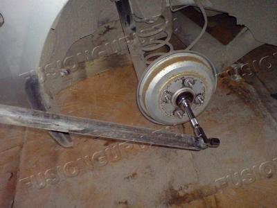

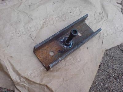

5. Тормозной барабан должен легко сняться, но не в моем случае. Пришлось изготовить съемник:

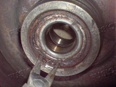

7. Спец. съемником или тонкогубцами сжимаем стопорное кольцо и поддеваем его отверткой:

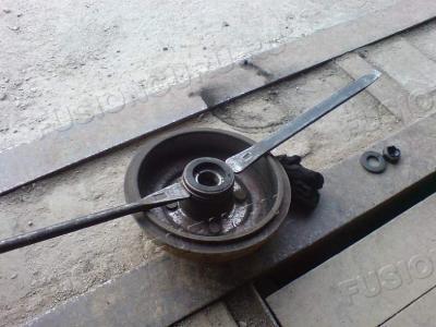

8. Я не сторонник стучать по подшипнику молотком, поэтому барабан снес на работу и перепрессовал подшипники. Посадка старого очень тугая. Подшипник имеет с одного торца черную полоску. При установке нового подшипника эта полоска должна смотреть во внутрь машины, чтобы не размагнитилось кольцо АБС.

При смене на летнюю резину обратил внимание на люфт колеса. Через несколько дней при начале движения появился хруст - явный признак что дальше ехать нельзя. Поддомкратил и покрутил колеса - выяснил в каком.
2- Размер съёмника?
Для съемника нужен профиль: уголок или швеллер с толщиной стенки не более 3-4 мм (иначе не накрутятся гайки).
В профиле сверлятся 3 отверстия на расстоянии 54 мм друг от друга диаметром 12.5 мм, так чтобы межосевое двух крайних составляло 108 мм. В центральном отверстии зажимаем болт двумя гайками и верхнею привариваем.
Съемник одевается на шпильки колес и зажимается колесными гайками. Центральный болт вкручиваясь, упирается в вал ступицы и стягивает барабан.

А длину болта минимальную на съемнике не подскажете, чтобы потом не бегать?

DNK писал(а):А длину болта минимальную на съемнике не подскажете, чтобы потом не бегать?
Общая длина болта 80 мм, длина резьбовой части 40 мм. Если болт взять короче, то может не хватить.
А кто нить может ченить еще рассказать по поводу перепрессовке подшипника, со съемником все понятнО, а если без ?! :))) реально самому сделать ?:)
