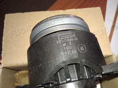

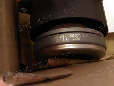

чтобы не вводить даму в заблуждение ,ежели чего не так, а заодно и все посморят и подскажут - оно это или не оно:

Ага, и тут Ина. Ина - это подозрительно. Не понял, надписи напечатаны или выштампованы?
на верхнем фото, что-то типа гравировки - пальцем прочупывается. на нижнем естественно печать.

Arsen, еще раз - INA - немецкая фирма, производитель подшипников, LUK - отделение этой фирмы, производитель всего автомобильного. FoMoCo может стереть LUK и написать свое имя. Ну, а что на "заборе" написано и, что на самом деле,...?

#13 Сообщение timoha-07 » 01 авг 2013, 19:04
Arsenна почившем "родном" выжимном "от Люка -для- ФоМоКо" подшипник был SKF, надпись эта была напечатана. И то что говорят "печатная надпись значит туфта" - это бОян в который многие еще верят. Как уберечся от туфты...трудная задача. Барыги не всегда расскажут о своих поставшиках :) те то наверняка всю поднаготную знают. На такой случай как бы верняк;лопатить И-нэт на предмет "отзывы", терзать акредитованных партнеров :)

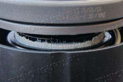

skyrace писал(а):на верхнем фото, что-то типа гравировки - пальцем прочупывается. на нижнем естественно печать.
На мой сильно похож, тока без надписи ФоМоКо. И на моём смазка белая, которой быть не должно. Смазка эта, тормозную жидкость портит, фирма так не делает. Да и ощущения не айс при езде. На Алибабе смотрел фотки и видел - такой же белой пакостью намазано.
skyrace писал(а):INA - немецкая фирма, производитель подшипников
Недавно был грандиозный скандал вот с такими заголовками "Price Fixing + Fake Bearings Same Bearing Corporation". Делишки грязные подшипниковых фирм. И Ина там засветилась, да и все остальные тоже. Цены, оказывается, договорные, упаковщики мутные типа дяди Ляо, и мухлёж с маркировкой. И ещё чего-то. Ина спалилась на подшипниках больших размеров с проваленными размерами, стали искать концы и выяснили, что многие фирмы упаковывали китайское г и выдавали за своё, а так же неверно указывали страну производителя, уходя от налогов.
Про бывший союз, засранцы, прямо сказали: собирают из китайских частей и занимаются перемаркировкой.
