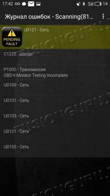

ВСЕ СИМПТОМЫ ТУТ:
ОШИБКА u0415 была стерта и больше не появилась. Вместо этого машина отображает
U0121
C1222
Эти не стираются. Все время горит коробка и АБС, периодически добавляется чек.

Ошибки лучше смотреть форсканом. торкью не корретно может выводить.

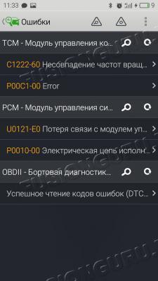

Проблема с шиной, судя по ошибкам, проблема общая похоже. Форскан даст более точную инфу откуда лезут ошибки, с какой стороны.

Forscan выдает:
U0121 основная, как я понял. Разъем АБС визуально цел и нетронут

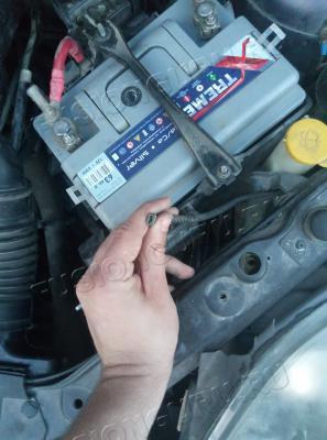

Будем искать. Спасибо. Попутный вопрос, куда идет этот провод? При снятии иус видимо отпал где то(
Re: Неисправность робота. Что делать, когда все перепробовал
#12 Сообщение *Casper* » 23 май 2017, 20:28
Что-то не штатное

vodolazskikh писал(а):Будем искать. Спасибо. Попутный вопрос, куда идет этот провод? При снятии иус видимо отпал где то(
На ИУС такой провод не идёт. Наверное это общий (земля, масса). Вызвонить на (-) клемму и на кузов. Прозванивать не "пищалкой" а омметром. Если это масса то сопротивление должно быть самым минимальным.
