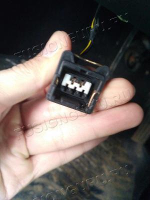

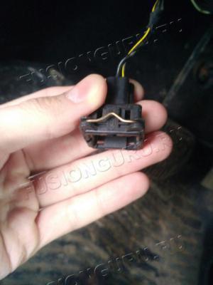

А что это за штекер под педалями обнаружил, просто весит.
1
2
Сообщения: 7015
Re: Нет ползущего режима
#15 Сообщение SAnat » 13 апр 2017, 20:59
Разъем на датчик педали сцепления.
Проводка у машин стандартная, даже если чего-то нет, например педали.
