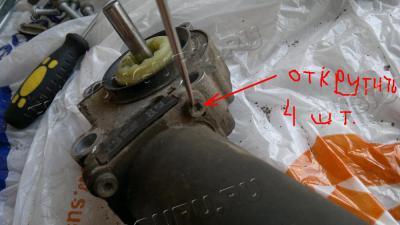

1. Откручиваем 4 болта крепления корпуса сервопривода. И снимаем корпус, преодолевая усилие магнитов.
Так выглядит сервопривод без корпуса.

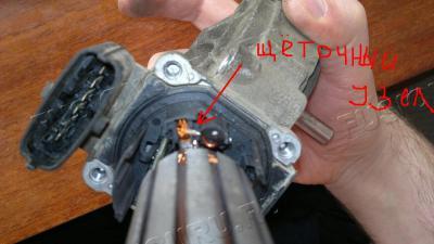

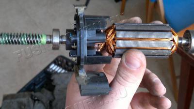

Для того, что бы получить доступ к щеточному узлу необходимо снять пластиковую рогазулю (назовем ее так) с щетками, микросхемой и прочим, с ротора сервопривода.
Тут лучше видно, что нужно будет снять

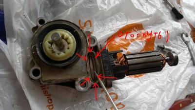

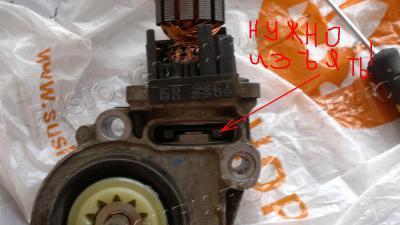

Но пойдем по порядку. И так после снятия корпуса нам необходимо снять ротор сервопривода. Для этого разворачиваем сервопривод, и наблюдаем овальную впадину с крышкой.

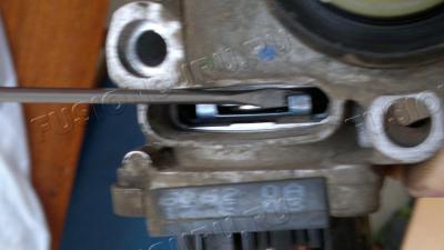

Шилом или отверткой (шилом удобнее) отгибаем шесть усиков-распорок фиксирующую крышку (ничего страшного крышка просто "затычка" что бы не попадала грязь, ОТГИБАЕМ СМЕЛО!!!)
И вынимаем крышку. Далее наблюдаем внутри, какую то "железку" плотно сидящую внутри.

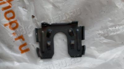

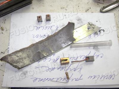

"Железяка" на самом деле металлическая скоба фиксирующая второй подшипник ротора и не дающая ему смещаться. После снятия она выглядит так.
Сломать, я думаю, ее весьма проблематично, поэтому используя отвертку, как рычаг поддеваем эту "железяку" сперва с одной стороны затем со второй, как показано на фото, извлекаем ее на свет Божий!!!

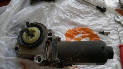

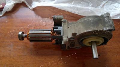

И вот наконец то ротор, с пластиковой рогазулей можно будет вытащить из своего "законного" места.

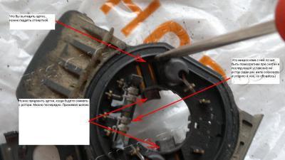

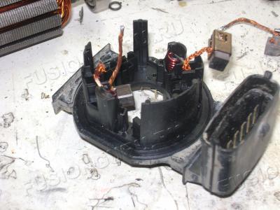

Далее необходимо снять саму пластиковую деталь с ротора, на фото показано стрелочками щетки они прижимаются пружинками к ламелям (по моему так это называется) якоря ротора. Короче говоря их нужно шилом утопить внутрь чтобы сдвинуть пластиковую деталь со своего места. Делал я это, поочередно, сперва утопил одну щетку, затем другую. И постепенно не спеша снял ее с ротора. Также на фото указано, как шилом поддеть гнездо щетки (выглядит, как медная "коробочка" в которой и ездит под воздействием пружинки туда-сюда щетка.) Вообщем поддеваем шилом эту медную фиговину и вынимаем ее из паза. К стати разгибая, фиксаторы пружинок (поймете про что говорю, когда извлечете) при замене на исполнительном механизме выжима сцепления я ее сломал, лечится паяльником и оловом (ОНО ЖЕ МЕДНОЕ!!!), и затем подточил напильником. Держит лучше прежнего.
Самая проблема в том, что целиком щеточный узел вытащить не получается так как он там сидит "намертво". Далее щетка была отрезана кусачками и на ее место была припаяна новая, от "жигулевской" печки с последующей "доработкой" напильником. Собираем все это хозяйство в обратной последовательности. И о!!! Чуть не забыл будьте очень осторожны с этой микросхемой, она весьма мешается и постоянно нужно помнить что бы случайно на него не капнуло олово или не соскочило в него шило. Второй сервопривод лечиться аналогично, только могут возникнуть проблемы с его снятием, я его снизу пластиковой с металлической рогазулей детали поддел ключом и аккуратно действуя им как рычагом снял. В итоге там оказалась просто ось вставленная в отверстие по центру (к сожалению фото не сделал), но вынималась она с некоторым усилием.

Пару монет в эту копилку. Если полезли в "большой мотор", то заодно держите в прикупе 608 подшипник. (родной SKF итальянский стоит в статоре, тот что у червяка - не съемный и безпроблемный) Предтеча такова: где-то на 250 тКм полез менять щетки в модуле сцепления (пора было), заодно и в "большом моторе" заменил ( подшипник тогда имел люфт но посчитал что не критичный ). Прошло где-то 60 тКм, появилась без системная "метеозависимость робота" - в сухую теплую погоду тугодумность при переключении с 1на 2 и на 3. Связывал с проводкой, её ревизию откладывал до "лучших времен. Времена те пришли, помогая дядьке-роботоводу ( методом перестановки заведомо исправных узлов на его машину), выяснилось что обрыв в том моторе. Вскрытие показало не равномерный износ обеих щеток - одна сторона щетки была длинней другой, как итог перекос и "зависание- неконтакт". Посчитал что не корректные размеры по сечению сделал, промерял - ( и сравнивал с обсосками родных, оставлял на память). Подправил торец и заменил подшипник. Сравнивая новый с родным - сильный люфт. Что будет далее - будем посмотреть.
Gercegovinec писал(а):Также на фото указано, как шилом поддеть гнездо щетки
Не надо так в нахалку, сбоку есть фиксатор, вынимается щетка в сборе из пластиковой траверсы легко. Для манипуляций с хвостом щетки, контакт дросселя можно отогнуть ( сам дроссель залит в компаунд). На фотах ( извиняюсь что не в резкости) фиксатор щеточного узла на боковой поверхности от хвоста щетки. Нажать на него шилом и весь узел извлекается из траверсы.
Это "плоскошлифовальный"))) Щетки ставил с универсальным хвостом - торцевой или боковой подвод. С таким хвостом не обязательно разжимать узел сзади, достаточно откусить от родных ( с боковым подводом) хвосты.
