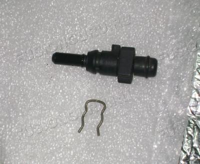

#11 Сообщение timoha-07 » 18 авг 2014, 20:37
На фото скоба приподнята:
На этой отстегнута и вынут порт.

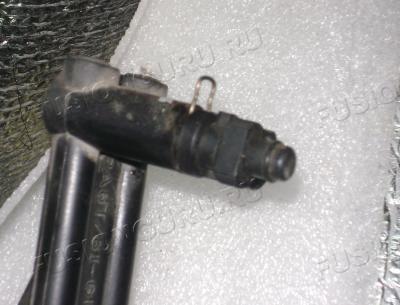

#13 Сообщение lavr » 26 авг 2014, 11:51

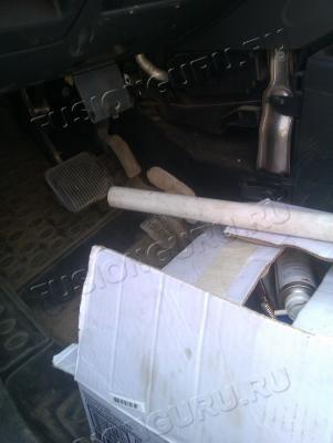

к вопросу о трубке -
шланги и порт проверил ,всё нормально -
жидкость не проходит тут -
Сообщения: 734
Откуда: Омск
Re: Прокачка сцепления
#14 Сообщение Mettler » 26 авг 2014, 11:56
timoha-07 писал(а):
lavr писал(а):в начале прокачки педаль выжал трубкой и она осталась в этом положении .
у автора - робот ( судя по профилю)
В том-то и прикол, что это пишет автор :D
А по фоткам таки не механика.
Последний раз редактировалось Mettler 26 авг 2014, 13:31, всего редактировалось 1 раз.
#15 Сообщение *Casper* » 26 авг 2014, 12:01
На фотках робот.

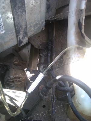

#16 Сообщение timoha-07 » 26 авг 2014, 18:21
Теперь понял, Джентельмены, :) "камень непоняток" из-за слова "трубка" в сочетании с педалью тормоза :) .lavr, педаль тормоза в роботе гидравлически связана со сцеплением только общим бачком ( сочетается только электрически), то есть при прокачке сцепы педали тормоза как бы не существует. (Олег, полипропиленовые трубы сами варили или шабашники? :) )
Олег, а что за "гордиев узел" из трубки на лонжероне( вторая фота)?

#17 Сообщение lavr » 26 авг 2014, 19:16
дед сантехником был ,отец сантехник ( на халтуры брал ещё когда в школе учился ) сам работаю сантехником 10 лет (2г. на монтаже и 8 на обслуживании )
- чёрным шланчиком соеденил трубки В и Из ИУС , узел уже был
