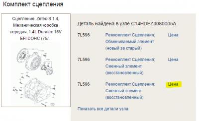

ну вот как то так:*Casper* писал(а):Это как это?adv писал(а):1.1 там 2 fins номера по Микрокату на корзину: 1423904 и 1417554.
http://gyazo.com/bb2dc416773eb65e47e6bcc91ef0374b
- Сообщения: 42235
Re: Замена сцепления
Вижу я чистый лист, не исписан он, чист, совсем белый как снег, не примятый .....adv писал(а):ну вот как то так:
adv
- Сообщения: 142
- Зарегистрирован: 15 мар 2012, 09:40
- Полное имя: Павел
- Откуда: пермь
прошу прощения, скриншот криво сделался*Casper* писал(а):Вижу я чистый лист, не исписан он, чист, совсем белый как снег, не примятый .....adv писал(а):ну вот как то так:
вот нормальный:
http://gyazo.com/7698ca96b14f570cdeccabd7a1e4c485
- Сообщения: 42235
А, ну так один новым продается, второй восстановленный. При покупке нового требуется свой изношенный сдать.

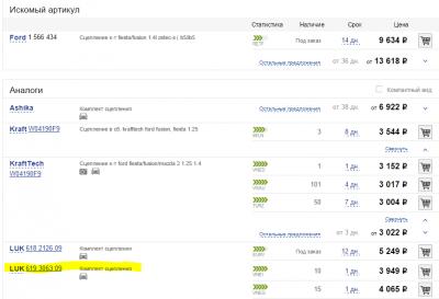

кто подскажет, что за нюанс у Ford 1 423 904.. по каталогам вроде совместим с моим роботом (210мм).
и стоит дешевле всех..
а то напоролся уже с LUK 619 3063 09 (190мм) - который стоял в аналогах с Ford 1 566 434, который тоже предлагался для моего VIN как аналог.. теперь не знаю что с ним делать.. от какой он машинки подскажите?
- Сообщения: 42235
Механика 1.4 наверное.zoolook писал(а):от какой он машинки подскажите?

- Сообщения: 11351
Не за что. Сам в свое время "напоролся" на пофигизм барыжный. Покупал сцепление впрок по ВИНу (вот-вот родное крякнуть должно было), а когда менять начал, оказалось не то ( мне продали 190 мм.). На снятом родном был пендосовский код, по нему поиском бъется тот что сообщением выше указал. Года два или три назад рассказывал за эту канитель.
Да и вообще при слове "робот" барыги с умным видом что-то там роют в компе, находят не то и тупеют при слове "типтроник"....
http://www.fusionguru.ru/forum/viewtopi ... 03&t=9174#

Я аналогично покупал дважды и оба раза давали сцепление с диаметром 19. В результате нашел в интернете что должно подойти от форд фокуса. В магазине проверили по размерам то. А когда на севрис привез говорят нет - лепестки другие. В результате где искать сцепление неясно.( По Вин и по марке двигателя получается на 19timoha-07 писал(а):Да с такого, заправдашного*Casper* писал(а):timoha-07, это с какого по вин будет другое сцепление?я со своим ВИНом бегал по многим барыгам, все как один предлагали одно и тож что купил в Экзисте ( накануне замены), а купленное в Э-те было диаметром 190 мм. ( а может у меня ВИН "битый"
skyrace, не печалься, "дядька" эт по привычке: в горах либо дяьки, либо тётки
Мне посоветовали вот это -
Сцепление FORD Focus 2,Mondeo 4,C-Max (1.4/1.6) (16V) (без подшипника) KRAFT TECH
Может кто то знает подойдет лил нет?
