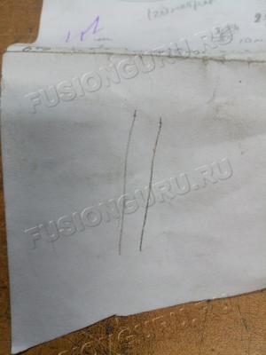

levontis писал(а):факт в том что эти щетки жрут медь, завтра поищу помягче, дальше буду смотреть на сколь хватят
На бумаге попробуй порисовать разными щетками и посмотри что мягче.

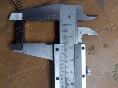

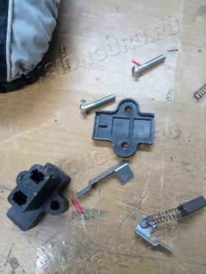

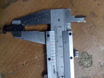

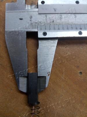

да сегодня единственные полдня были свободны, поэтому с самого утра торопился чинить и забыл именно якорь зафотать, а то не поверят же)зато зафотал новые щетки, решил купить от газелевского генератора, они оказались мягче чем предидущие и цена вопроса 50р., они идут 2 штуки уже в сборе в пластмассовой детали, разобрал отрезал и под корень. они без подпила залезли норм, но все же стенки задевали поэтому один край слегка снял мелкой шкурочкой, а по длине обрезал до 9.5 мм, встали хорошо, подумалось что пружина слишком сжата, но вроде норм, советы прочитал уже после сборки)хотя собралось и припаялось все на удивление хорошо, собрал, начал адаптировать с проблемами, плавали обороты и т.д. все как по схеме в общем)решил колеса не подвешивать, вроде и первая втыкалась и трогаться начинала норм, думаю попробую тихонечко заднюю и кааАааАААк я думал движок отвалился, потом подвесил все таки и кое как адаптировал, минут 30 парился после этого. сейчас вроде ездиет прошла 6 км, иногда дергается на первой, посмотрим что дальше будет)И так при ремонте я понял: 1. что колеса в любом случае нужно подвешивать , а то мало ли что. 2. Мне проще было снять фару при снятии ИУС там всего 3 болтика да и доступ открывается ко всем деталям сразу 3. не смог найти в городе 5 лучевой торкс, ни в одном строительном ни в автомобильных, даже в сервисах нет , у друзей знакомых тем более, да что уж говорить у официалов пежо спрашивал они только слышали о таком)в итоге просто сделал на всех надрез болгаркой , доступ к ним удобный и открутил плоской отверткой и закрутил так же, без проблем вообще.
с телефона писать неудобно, попробую фото все что сделал прикрепить в кучу если получится
