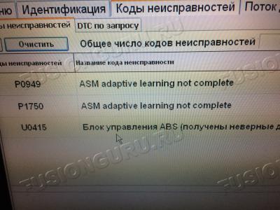

Dima!, в последних двух случаях диагностика ошибок не выявляет.

fidel1970, у меня в аське "случай" как раз с ударчиком и ошибка позиционирования селектора. ТСМ блок проверялся на заведомо рабочей машине - переобучение и работу выполнил отлично, вывод - исполнительное.

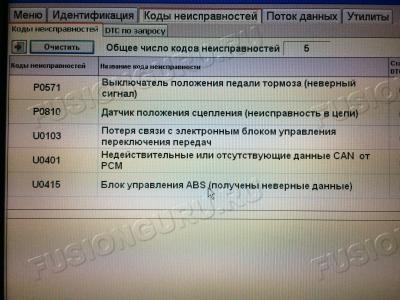

вчера словил ошибку коробки передач на бк. самодиагностика в этот момент так и давала none
снял шлейф. нашел место, где делали год назад. в остальном все цело. куда копать, пока она частично разобрана?
*Casper*, если я Вас сильно не напрягу, можете Ваш телефончик в личку прислать, может по опыту посоветуете что, я бы поподробнее попробовал статистику наблюдений описать

sabrenator, По поводу ошибки P0810 написано куча тем
