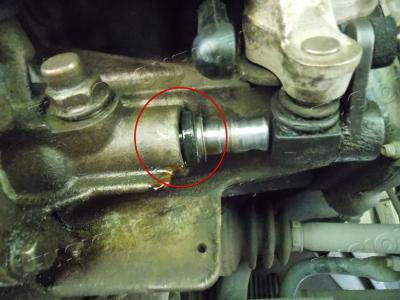

timoha-07, я что-то немного запутался о чём именно ты пишешь.
Если ты говоришь о сальнике:
То да, он у меня тёк, и я его некоторое время тому назад заменил. Два шарнира отсоединял и относительно быстро и без особых проблем заменил этот сальник на новый.
А при чём здесь те моторчики, которые выше расположены? Я нить твоих рассуждений не уловил.

:D Ты уклонился от "инструкции" - заменил сальник без снятия моторов. Молодец.
Так то за этот сальник говорил, потому что в его ареале на фоте сообщения №10 все в масле и не было "анамнеза" за твоего робота.
Можешь моторы не снимать, для откручивания пробки. Если есть хороший и с достаточно длинными ( не через чур) плечами шестигранник.

timoha-07 писал(а): Ты уклонился от "инструкции" - заменил сальник без снятия моторов.
Как таковой инструкции не было для робота, была лишь для механики, так что можно сказать, что я делал по другой инструкции.
timoha-07 писал(а):Можешь моторы не снимать, для откручивания пробки.
Ладно, буду иметь ввиду.

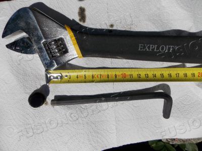

Поехал сегодня на яму. Залез под машину и открутил заливочный болт.
Использовал шестигранник на 8 мм. На фотке рулетка для масштаба :)
Ключ использовал для рычага. Пришлось приложить небольшое усилие при откручивании (думал свернется сам шестигранник). Раздался щелчок и болт спокойно отвинтился. Я попытался заглянуть и увидеть хоть какой-то уровень масла, но так и не смог.
Я даже снял вентилятор на радиаторе, просунул голову снизу машины, но из-за ИУСа очень плохо видно.
Этот уровень легко вообще увидеть? Или может быть он у меня опустился ниже положенного?

Загни мягкую проволоку и сунь в отверстие. Если меньше чем пол см. от края то норм. Некоторые умудряются пальцем достать. Можно использовать тонкий женский :lol:

Я как налил в своё время, чтоб вытекало из пробки, так и ездил.

Запихивал проволоку. Примерно на уровне 5-10 мм от края есть масло.
