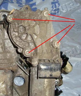

ps есть два метода .
1 открутить эти три винта и еще один технологический болт , по моему на 13 . Там увидите - он в глубине и дальше снять крышку , вытащить шток и шкурочкой довести дырку до состояния "входит- выходит , замечательно выходит " с помощью руки , а не плоскогобцев .
Винты открутить не проблематично если иметь "гибкую" отвертку и соответствующие подходящие биты )
2 Ничего не снимать . Открутить четыре винта на сервопривода и снять крышку .
отстегнуть пипку опять :insane: ! Передвинуть шток как можно ниже .
Откроется дупло в которое этот шток входит .
Далее нужны длинные музыкальные желательно кривые пальцы , которые с помошью наждачки нулевой будут по очереди переть стенки этого дупла , пока ход штока не будет доведен до состояния "входит- выходит , замечательно выходит " с помощью руки , а не плоскогобцев (R). И еще терпение минут так на 40 непрерывного трения .

По варианту 2 на сервоприводе это где?
Добавлено спустя 2 минуты 1 секунду:
Вариант 1 лучше но проблематичен, сегодня два ключа согнул спиралью и начал срывать один винт, беда!
По варианту 2, четыре винта это где? Я это хотел спросить
Сообщения: 11351
Re: Неисправность робота. Что делать, когда все перепробовал
#175 Сообщение timoha-07 » 06 июн 2017, 21:43
Gazza писал(а):сегодня два ключа согнул спиралью
Дешманские говеные ключи. С хорошим инструментом шлицы наперво рвет.
Твое спасение по варианту 1 - путевые биты и перед откручиванием применение кинетической энергии в потенциальную (отлупить болты)))
По варианту 2 - четыре торксовых что крепят корпус редуктора ( на фото и в теме по ревизии реи редуктора) только опять не запори болты)) Культур-мультур: щетка-крацовка (щетина из проволоки если что) её очисть шлицы.

4 винта корпуса редуктора, это такая круглая приблуда сбоку???

#177 Сообщение kaluk » 06 июн 2017, 22:49
Если все же решите не снимать целиком блок с машины то ...
Вот они - 4 винтика
По любому придется откручивать , поэтому лучше с этого начать . Но предварительно отстегните разьем с проводочками .
После откручивания этих 4-х винтиков и снятия сервопривода вот такой вид
Вынимаете шестеренку ,отодвигаете шток вниз как можно дальше и трете в дырке стенки
Удачи!

Чистить надо отверстия вправо влево от центрального "коллектора" (если так можно сказать ) где стоит большая шестеренка?
