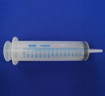

...мой вакуумный насос давно канул в лету, поэтому пришлось полагаться на ГЦС. Короче, в какой-то момент робот позволяет на не заведенном движке воткнуть 1 передачу, при этом сразу отпускает сцепление, и можно активно качать жидкость. В таком режиме: "5 раз передачу туда-сюда, 10 минут ждем" удалось за пару часов выгнать весь воздух.
:insane: Вообще не дорожим своим временем " у богатых свои причуды" (с)... "Вакуум" делаем шприцем Жане Изображение (сто рублей цена), за пять минут три -четыре раза по грамм 50 вытянул, и нет воздуха,и робот в порядке.

Дык я начитался "удивительных историй", как робот сам себя прокачивает и повелся... Так то можно вакуумный насос купить для пакетов за 100р или шприц, да. В следующий раз подготовлюсь )
