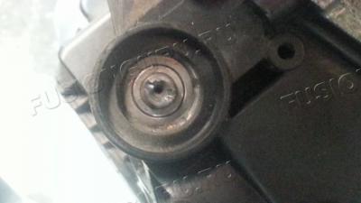

В общем щётки на всём перепаял(выяснил что до меня в иМС уже лазили, при чём кривыми руками, собраны половинки его только на 2 болта) Жгут прозвонил. Статусы коробка не выдаёт видимо мозг таки пожгли, хотя на вид всё цело. Нашёл подобную тему http://forum.adact.ru/index.php?showtopic=35768 в общем пора искать ИМС.хотя странно, как его можно было убить????))
Добавлено спустя 10 минут 37 секунд:
И ещё, пока перепаивал ИМС, на всякий случай сделал проиочку под шлицевую отвёртку (хот и поставил метки как стоял датчик положения) помниттся тут на форуме кто-то снимал 18 раз пока выставил, а так можно отвёрткой минут за 5 найти нужно положение.

Как вы нашли положение если "мозг" ( у модуля ?) подожгли?. По идее, если при снятии статора (магнитных полюсов) поставить метку на корпусе у датчика и затем , даже примерно выставить, при первом включении не стартуя мотор, дать поработать роботу минут двадцать-полчаса, то "робот" сам подгонит свое положение по датчику. И уж затем "точная подгонка" со стартом ДВС.Alexv-6 писал(а):минут за 5 найти нужно положение.

Да я то никак не нашёл, но помня что кто-то снимал 18 раз решил подстраховаться, благо дело не хитрое. " Мой" мозг как был подпален и не отвечал, так и не отвечает к сожалению и рецептов пока нема)

Снятие 18 раз - не показатель того что человек на 19 раз нашел правильное положение.
. Вы когда якорь модуля снимали видели там на траверсе датчик и хитрую шайбу пластиковую с сектором под тот датчик? Вот он как раз и считает обороты якоря и сравнивает с индуктивным датчиком на приводе редуктора. Так что доп-шлиц на валу - баловство.

Видел. Поставил пометку чтобы не промахнуться. Но лучше баловаться с отвёрткой чем со снятием кмк)))) у меня датчик находился практически в самом нижнем положении (не доходя до него 2-3 оборота мотора)

Кстати, почитал вчера, у опелевского изитроника (полный аналог фордовского) эти шлицы есть с завода. Для подводки (что бы быстрее научился я так понимаю) и для ручного выжима сцепления если коробку на передаче прихватило. В общем баловство не даловство а пригодится может. Тем более бормашинкой делается за 2 мин
