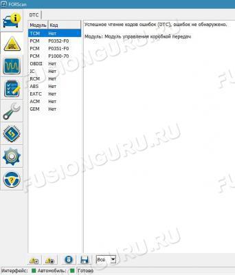

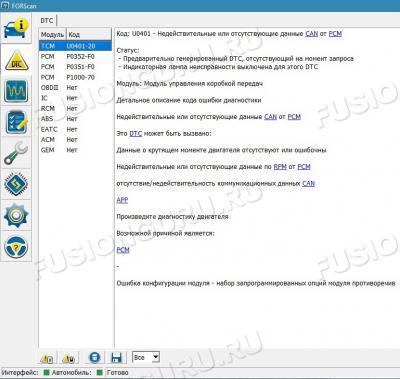

Сканирую через программу FORSCAN а подключаюсь через ELS27 ( https://els27.ru/ru-ru/ )
Кстати я ошибся - код 20 у меня был только на ошибке по ТСМ, а ошибки в РСМ с кодом F0. Что это?
Было:
Стало:

#44 Сообщение *Casper* » 12 май 2017, 13:06
Аха, это коробка не видит сообщение от РСМ, возможно есть траблы с КАН шиной. Либо на этапе провода к КПП, что скорее всего, потому как щиток ошибок не дает.
Ошибки катушки F0 - Созревание не завершено. То есть причина все там же. В момент включения ошибка вроде бы была, а сейчас нет, после запуска она станет 20 - ошибка отсутствует.

#46 Сообщение SNA » 12 май 2017, 13:25
*Casper* писал(а):Аха, это коробка не видит сообщение от РСМ, возможно есть траблы с КАН шиной. Либо на этапе провода к КПП, что скорее всего, потому как щиток ошибок не дает..
Ну теперь уже видит (второй скриншот)... Правда я не знаю что на это повлияло. То ли пока провода снимал\ставил что-то законтачило, то ли все же та релюшка закисшая так влияла по питанию...
