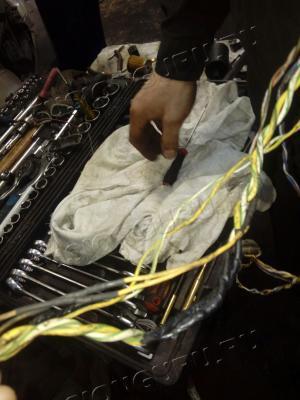

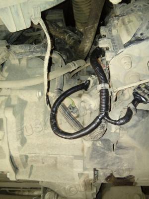

В общем, за время пока вылавливала мужскую половину семьи пока у них найдется время поковыряться успела полежать в больнице и поизучать сервисы. Никто ничего нового не предложил. Нашли в итоге шиномонтажку с соседних гаражах, попросили подъемник и помочь снять защиту, ну а дальше все по инструкции форума и Тимохи
Прикладываю фото творчества было стало
2 толстых культурно "обработанных" термоусадочными трубками - это видимо форд центр (10 тыс р), абы как изолентой сервис "дяди димы" в гаражах по соседству - 1 тыс рублей.
Итог: размотали, прозвонили, замотали как следует изолентой все по отдельности, сверху гофра + еще раз изолентой по самые штекеры. Заодно разобрали штекер главного разъема сервопривода, выковыряли оттуда столовую ложку грязи и прочего Г, продули, прочистили насухо, собрали обратно. - итого 500р всего удовольствия. Тест драйв в дождь по всем лужам - радостно пройден без глюков. Неделя на колесах - полет нормальный.

Orlanet, а сами провода в порядке были? На фотках кажется что в нескольких местах одеты термоусадки.
Orlanet
- Сообщения: 25
- Зарегистрирован: 14 июн 2017, 00:37
- Полное имя: Анна
Re: Неисправность коробки и другие симптомы.
SotM, нет конечно, не в порядке. Там почти каждый провод перемотан как под фотками подписано. Просто кто-то культурно перепаян и упакован в термоусадку, кто-то банально скручен и замотан изолентой. Все аккуратно заново перемотали. Сейчас планирую подобрать новые провода. И попробовать перепаять хвосты целиком. Т.к. боюсь из-за возраста новые изломы вполне могут появляться.
