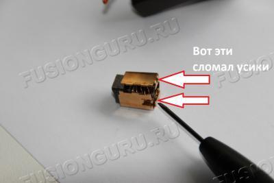

Добрый вечер, Сломал фиксаторы (усики) которые держат пружины щёток, что делать?

Напаять оловом можно?

Как вариант тоже думаю можно припаять перемычку, она вроде медная должна припаяться норм, не помню уже как она вставляется, помню усики пластмассовые отламывал чтобы достать их)

если отламывал эбонитовые крылья,то просто приклей их обратно и не парься,когда корпус моторчика будешь обратно устанавливать,он их прижимает и никуда они не денутся.дэтэктэд.
