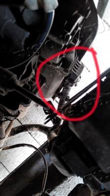

Ребят, случилась у меня большая неприятность.
Ездили на поле на фестиваль, начались ливни, полевые дороги превратились в глину, грязь и траву. Когда выезжали, схватила я удар днищем, защита картера выгнулась, сразу выскочила ошибка КПП, но машина еще какое-то время ехала, смогла выехать с поля до дороги. Случилась у меня конечно паника, так так до Москвы было 100 км ( в Малоярославце мы были). Далее была произведена оценка ситуации. Защита прогнулась и выбила шлейф КПП из контакта. Вставила шлейф, сбросила клемму, и :bravo: снова есть нейтралка и мы едем.
Счастье было недолгим. :( За 53 км до Москвы мы встали окончательно.
Вопрос. Я сделала фотку проблемного места. Во сколько мне примерно обойдется ремонт выделенного места....

Сложный вопрос для уездных (наши цены с вашими не пляшут). Так то на кухне можно починить, а раз некому, то с аппетитами ваших сервисменов может на разборе донора присмотреть?

timoha-07, мне бы еще знать, как называется эта деталь, которую надо ремонтировать или искать "донора"

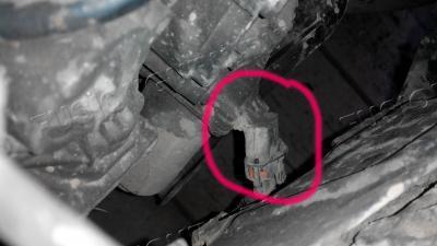

:) По-науке наверное: "коннектор актуатора", или разъём сервомотора коробки передач. Надломлен корпус разъема с повреждением его шины.

Что то терзают меня смутные сомнения... Это ж, что словить надо было что бы этот разъем свернуть. Если действительно разъем сломали (в чем сомневаюсь, так как при возврате выпавшего штейкера доломали бы однозначно, а вы еще проехали 50 км), то сочуствую "донора" искать однозначно. Пластиковая деталь эта неразъемная, как я понял когда эти сервоприводы разбирал. Не получится, как мне кажется ее на кухне починить. Если он действительно сломан, то за замену сервопривода 10000-15000 точно сдерут, плюс на разборе сервопривод найти надо будет. Сомневаюсь я, что конкретно деталь одну получится найти. Ее замена, еще тяжелее будет чем сервопривод поменять, при этом не известно состояние щеток будет. Весь новый блок у официалов в районе 45000 стоит, плюс замена 3500, и наверняка скажут адаптацию делать 2500. Но честно, на фотке плохо видно сломан он или нет. Не ислючено, что шлейф сам сдох, а вы его потревожили и в результате провода окончательно разошлись.

Я выезжала с поля, была дикая грязь вместо дороги ( завязла бы 100%) , я хотела по краю объехать, ну и походу на кочку налетела , защита картера загнулась вовнутрь, сдернув шлейф кпп, т.е мне в 1 очередь надо прозвонить шлейф, а потом уже думать о замене блока сервоприводов?
Подскажите ещё пожалуйста код этого блока, буду искать... Данные по машине в профиле
p/s Обратилась за консультацией к специалистам из форд-робота. Посмотрели фото, сказали 8к будет стоить работа с запчастями + 1.8к эвакуатор до них. Запчасти все есть. Ну что ж, была не была, как говорится, завтра повезу.

Rysalka, на "галстуке может дешевле будет чем эвакуатором?
Дорогая кочка получилась, поторопились наверное... Удачи вам, :hat:

Я извиняюсь, что долго не отписывалась. Машину в среду вечером отвезла в сервис, в четверг днем отзвонились, что уже все починили и я рванула на 3 дня на Нашествие)
Ну что сказать, был заменен моторчик блока управления сервоприводов, проведена адаптация робота. Все это в итоге обошлось мне в 10к. ( 8+2 соответственно). Сейчас все отлично, машина ведет себя хорошо, проехали больше 300 км :)

И до сих пор не понятно, что за хитрая яма в поле, чтоб так защиту замять чтоб до того уровня с электромоторами достать. Первое что напрашивается - "хвосты" ( жгуты проводки) в жесткой броне. Если так, то надо переделать при возможности. (бывает что бомба не раз в одну воронку попадает)
