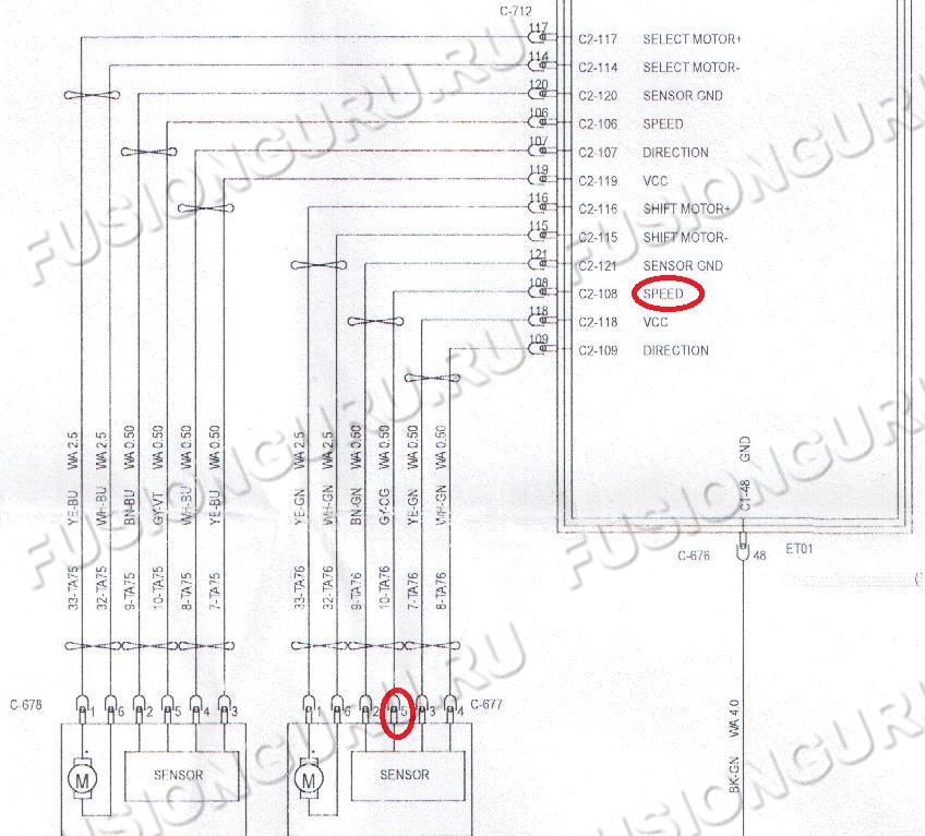

картинка из соседней темы:
в схеме указаны сенсоры в блоке ИУС - они могли сгореть?
сейчас собираюсь купить очиститель контактов и пробрызгать колодки на ИУС. но сильно не надеюсь.
