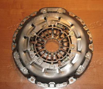

Ну вот,проехал 250 км.уже обрадовался,что ничего не глючит,но не тут то было.Сегодня ползу в пробке на первой передаче,БАЦ и опять загорелась шестеренка,ну думаю,опять ...причем машина не заглохла,но передача не включалась и машинка не трогалась.Заглушил,включил зажигание-опять горит шестеренка,на табло пусто несколько раз придавил тормоз-все восстановилось.От греха подальше поехал домой)чтоб на буксире не ехать),км.15 ,проехал,без каких либо сбоев.
Буду менять сцепление.Вчера купил корзину с диском ( LUK-621 3052 09) и выжимной (LUK-510 0062 10),буду в субботу менять.
Подскажите,есть какие то сложности в процессе замены сцепления,или так же как в восьмерке-девятке.
Смотрел в ютубе замену ,но там механика.В частности меня интересует нужно ли отсоединять моторчики сервоприводов от коробки?

Да я не парюсь по поводу заливки масла.Я вот взял новую корзину и ищу метку,чтоб правильно ее поставить,но не нахожу.Кто знает,есть разница как поставить корзину?Обычно белой краской стоит метка,и на маховике есть метка,а тут ...Может у фьюжика без разницы?
Пока я буду снимать коробку,может кто то ответит.
