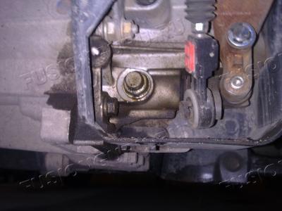

Всем привет! Сегодня отъезжая от работы обнаружил лужу масла, заглянул под машину увидел что защитный кожух(пластиковый) в масле снимать не стал тк неудобно и еще на месте стыкамежду кожухом и частью коробки(грубо говоря) тоже масло ((( не могла ли прокладка прохудиться??? или это возможно болт открутился? до дома доехал поставил ездить дальше боюсь(((( :help:

это скорее всего у тебя потек сальник штока выбора передач.обычно течет не сильно(каплями) .по крайней мере у меня так же он мокрил каплями на пол.(заменил сам в гаражных условиях) как сменить-здесь много тем есть,достаточно поискать.если нет гаража и т.д то в сервис!вот почитай-

леонид писал(а):это скорее всего у тебя потек сальник штока выбора передач.обычно течет не сильно(каплями) .по крайней мере у меня так же он мокрил каплями на пол.(заменил сам в гаражных условиях) как сменить-здесь много тем есть,достаточно поискать.если нет гаража и т.д то в сервис!вот почитай-
http://www.fusionguru.ru/articles/korob ... redach.htm
судя по фото очень похоже! такие же разводы((( блин как долго я так ездить могу и чем чревато??? просто как всегда все не вовремя((((( и масло много доливал после этого?

лужа масла то большая была?у меня несколько капель(2-3) в сутки примерно было и то летом в жару когда масло разогревалось даже в коробке.а доливал не помню сколь-но очень мало.
если только мокрит и капает пару тройку капель в сутки то ничего страшного пока нет.езди пока сальник не купишь и не заменишь.

Лужы были с лодошку за 4 часа! Сгонял сегодня в сервис поменял это все за 500 р работа 200 сальник + 1 литр масла взял кастрол 75 на 90 за 500 впарили ) и того 1200 всем спасибо, фуххх((( Очень преживал :(
