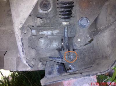

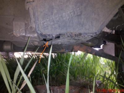

Всем здоровья.При маневрировании на охраняемой стоянке наехал на камень(был в траве ,да ещё темно).Сответственно включена 1-ая скорость(мкпп).После этого перестали включаться скорости.Визуально крышка закрывающая рычаги тросов вроде-бы целая.К чему готовится?На что обратить внимание?

Снимай крышку смотри рычаг и тросы.

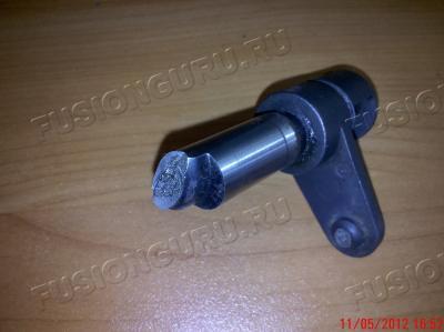

Тему можно переименовывать как "Езда по ямам и последствие этого" и закрывать.Под крышкой была обнаружена одна ,но ужасающая вещь.Сломан вал переключения передач.Офдиллер насчитал 12 килоруб.+детали+работа.Я в печали.

Защиты картера нету?
Вот наглядный аргумент ЗА.

#13 Сообщение Mr Phil » 11 май 2012, 20:02
Согласен,была бы защита последствий могло и не быть.Только без неё 4 года проездил просто замечательно.

Фигасе ямка.
Так это что ж теперь всю коробку перебирать?
